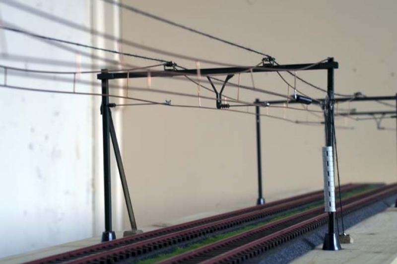

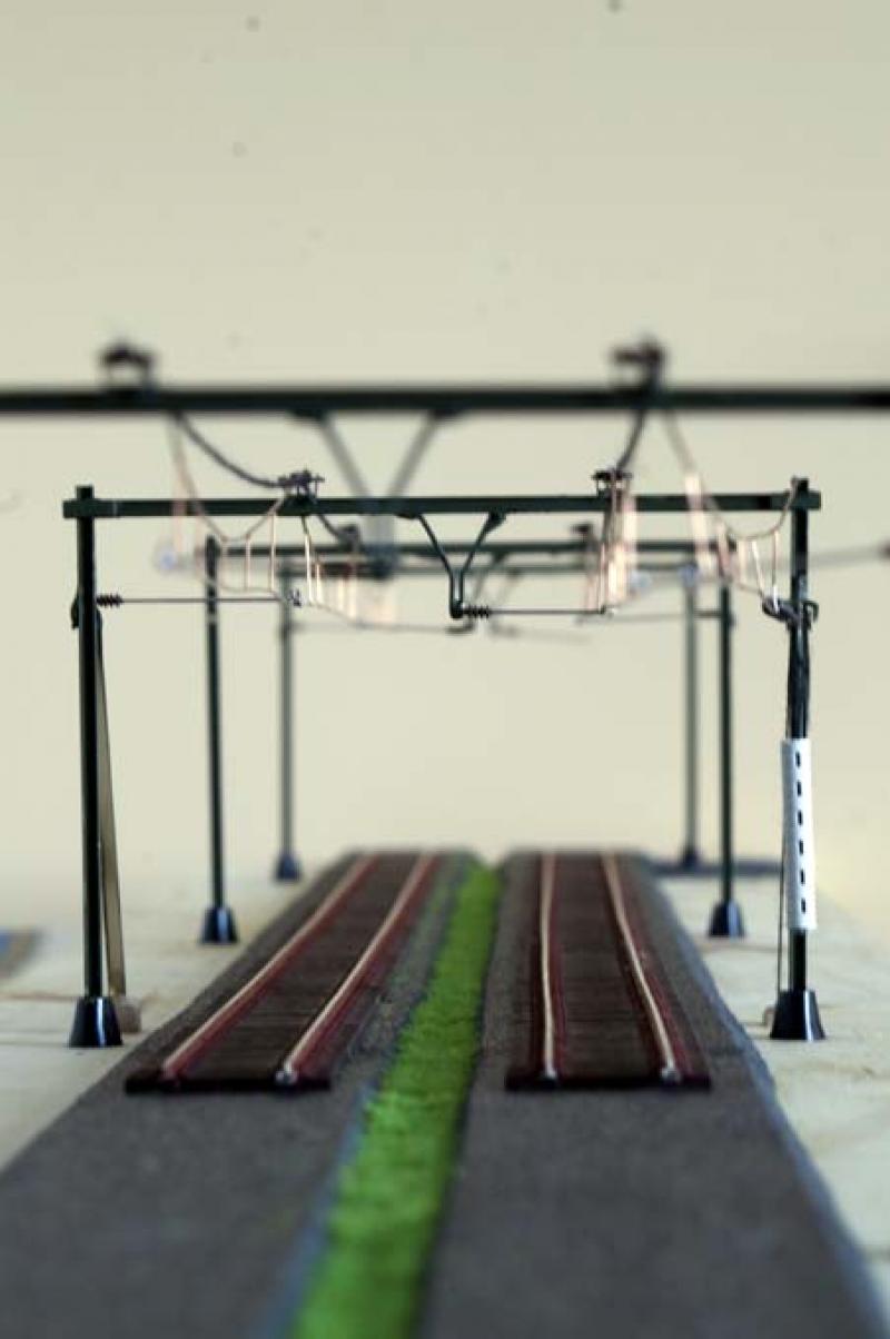

Hallo allemaal,
Sinds kort ben ik begonnen met het bouwen van scenes uit de nederlandse treinwereld. Liefhebbers kunnen het ook kopen als het af is.
De scenes kunnen dan dienen als uitstalling voor treinmodellen. Naderhand ga ik ook bouwen aan scenes uit Duitsland en Belgie. Ik ben er vorige week mee begonnen en de eerste scene is een standaard recht stuk spoor ergens in nederland. Als deze af is zal ik gaan bouwen aan een standaard recht stuk spoor HSL voor het uitstallen van ICE of Talys treinstellen.
Ik zal wat uitleg geven over mijn eerste scene.
De lengte van deze scene is 2 m. Gebruikt zijn voor de bovenleiding de NS portalen van Sommerfeld. Ze staan netjes 36cm uit elkaar zoals het hoort. Hieronder ken je op de foto's zien hoever ik inmiddels ben gekomen. Daarna zal ik proberen telkens te updaten. Voor de bedding heb ik Woodland scenic gebruikt. De rails zijn van Roco en de rails moeten nog ingeballast worden. Dat gaat gebeuren met roestbruine ballast. Ik heb foto's genomen op het spoor voor alles zo getrouw mogelijk na te bouwen. Tussen de beide sporen in loopt een spoor van gras. Als voorbeeld hiervoor heb ik een stukje spoor als voorbeeld gebruikt tussen Valkenburg en Heerlen in Limburg. De spaninrichting die ik gebruikt heb is eveneens van Sommerfeld. Ook zal bij dit portaal nog een trafo op het portaal gemonteerd worden met een klein trafohuisje van Artitec.
Voor opmerkingen en tips kun je in dit draadje je berichtjes natuurlijk achterlaten, alles is welkom om tot een zo goed en realistisch mogelijk resultaat te komen.
MvG Ricardo

Ricardo, niet om te mierenn...ken hoor,
maar hoezo portaalafstand op 36 cm zoals het hoort  ???
Portalen staan in werkelijkeid zo'n 70 m uit elkaar, dus op schaal H0 ongeveer 80 cm.
Maar voor de rest, leuk initiatief en je bent lekker bezig.
Hoop alleen dat je er al klanten voor heb.
Erich

Hoi Erich,
Ik heb 36 cm genomen omdat deze maat bijna altijd gebruikt word naar mijn ervaringen, vandaar 36cm.
Ik hoef er niet echt kopers voor te hebben hoor, daar doe ik het niet voor. Maar mensen die er interesse voor hebben kunnen het kopen.
Groetjes Ricardo

Ricardo,
ook zitten de  trekdraden van het contra gewicht niet aan het spanwiel, maar aan de mast zelf.
Tinus.
Uhm, in Nederland zitten er op geen enkel portaal of mast trafo's, tenzij je de bovenleidingschakelaars bedoelt.

Ja die bedoelde ik ook , heb er foto's van gemaakt zelf , die ga ik namaken
Klopt , heb het even zo gedaan, ik ga het veranderen nog zodra ik ga ballasten, maar bedankt voor het melden van deze tip

Niet om het een of ander, maar ga je de trekstangen nog een iets andere hoek geven? Naar mijn mening zitten ze nu wel erg 'scherp' naar beneden.

« Reactie #8 Gepost op: 13 June 2009, 23:06:09 »
Het is niet de bedoeling dat ze een grotere hoek krijgt, ik vind het eigenlijk wel meevallen, zo stijl zit die stang niet vind ik, maar ieder zijn eigen mening natuurlijk, ben ik juist blij mee. Daarom heb ik deze draad geplaatst  ;)
