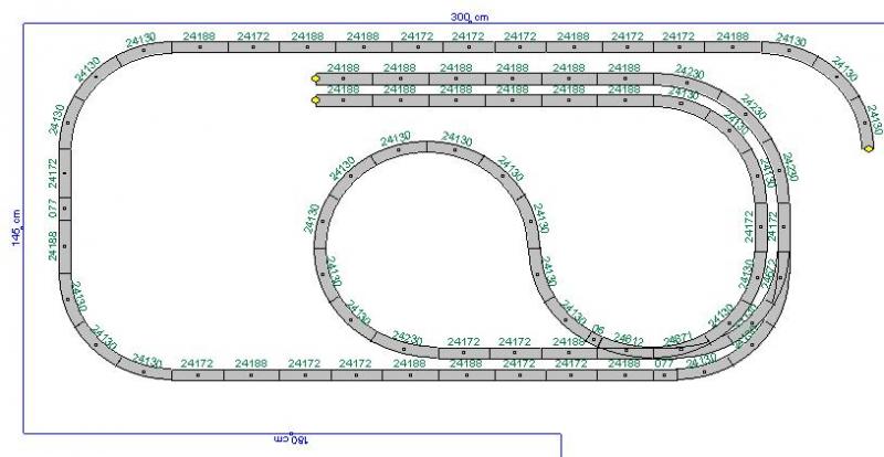

hoi.
Na lang denken en proberen is (naar mijn idee) een goed baanplan verschenen. Ten eerste, ik rij Marklin C-rails HO. Dus voordat iemand al op het idee van Flexrails komt, dat gaat niet.
Ten tweede is dit niet het defenitieve plan, dus alle suggesties zijn welkom.
Ik probeer op mijn baan een rustige sfeer te creeren. Dus er komt geen grote stad o.i.d. Er komt een klein dorpje (ongeveer in het midden), een station, en voor de rest een heuvelachtige omgeving.
voor de rest rij ik alleen met stoom en diesel locs, dus geen elektrische treinen.
Als iemand al aan andere ideeën denkt, er komt sowieso ergens een soort van keerlus, en er komt hoogte verschil.

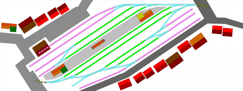

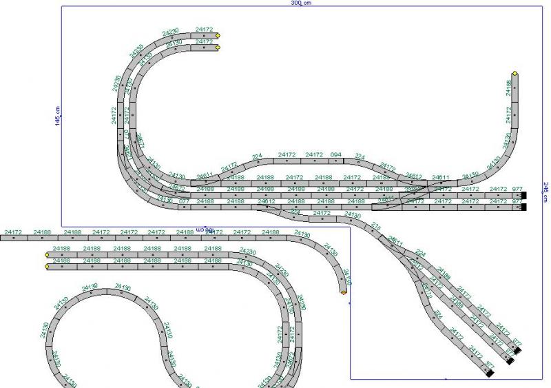

De eerste afbeelding: het 'Schaduwstation'. het komt grotendeels onder de 'grond' te liggen, dus op niveau -1 . Er zit ook nog een keerlus in.
De tweede afbeelding: niveau 0, dus de 'grond'. hier op deze hoogte komt het station en het dorp te liggen.
rechts onder komt het Loc depot. Dus een klein soort rangeer terrein.
(ja ik weet dat het een slechte afbeelding is). Je moet uitgaan van het bovenste deel. het onderste deel is het schaduwstation, dat staat (per ongeluk) ook op de foto. dus het bovenste deel is niveau 0.
als iets niet duidelijk is geef k nog wat meer info.
graag julie reacties, wat vinden julie ervan, en wat kan eventueel nog beter.
grt Rik.

Positief aan je plan vind ik dat je in het zichtbare deel je alleen op het ene station focust. Dat levert straks vast een fraai tafereel op. Wellicht kun je de rijlengte nog wat verbeteren door het station diagonaal te leggen. Dat levert ook een wat minder strak (en dus natuurlijker) beeld op.
Ik heb ooit eens zoiets gemaakt voor iemand op een klein oppervlak:
Dit ter illustratie dat het er wat wijdser uitziet als het station scheef ligt.
Succes met de finetuning!
David.

bedankt voor de reactie,
maar k weet niet of ik dat dan nog haal met de helling, mischien dat ik, als k weer begin met bouwen het hele plan een beetje draai, dan valle die 90 graden bochten ook niet zo op

ik weet niet of je nu wel haalt met je helling.
ga nooit meer dan 3% stijgen dan krijgen de loks het zwaar.
het verschil tussen moet minimaal een cm of 9 zijn maar dan kom je er bijna niet
aan als iets ontspoord in het schaduwstation.
groeten, wesley

wesley, ik ben van 4% helling uitgegaan.
Maar iderdaad, je hebt gelijk, het is moeilijk te halen.
Heeft nog iemand eventueel een suggestie hoe ik dat zou kunnen oplossen?
groet rik
