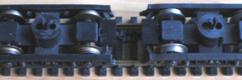

Lima Hondekop Kortkoppelen
07 June 2009, 15:41:03 »
Iedereen kent hem vast wel de Lima hondekoppen. maar iedereen kent denk ik ook wel de (enorme) afstand tussen de bakkeen door de koppeling.
Weet iemand van jullie een manier om de bakken te kort koppelen???

De nieuwere versie draaistellen zien te verwerven. De afstand is dan niet meer enorm maar acceptabel. Zeker als je de vouwbalgen dubbel uitvoert (kan niet op iedere modelbaan).

Ik heb dat ooit gedaan met Fleischmann schaal N kortkoppelingsmechanismes, gelijmd op de draaistellen.
Hier met aangepaste bodemplaten als 2-tje
Probleem is wel het motordraaistel. Ik heb dat toen naar voren gebracht, er is net voldoende ruimte voor in de kop.
Verdere foto's niet mogelijk, de hondekoppen heb ik niet meer.

Albert,
heb je toevalling een artikelnummer van die kortkoppelingsmechanisme? (wat een woord..

Ja, even zoeken op
http://www.fleischmann-modelleisenbahnen.com/produkte/spur_n/zubehoer.html
levert het nummer 9574 op.
Succes!
