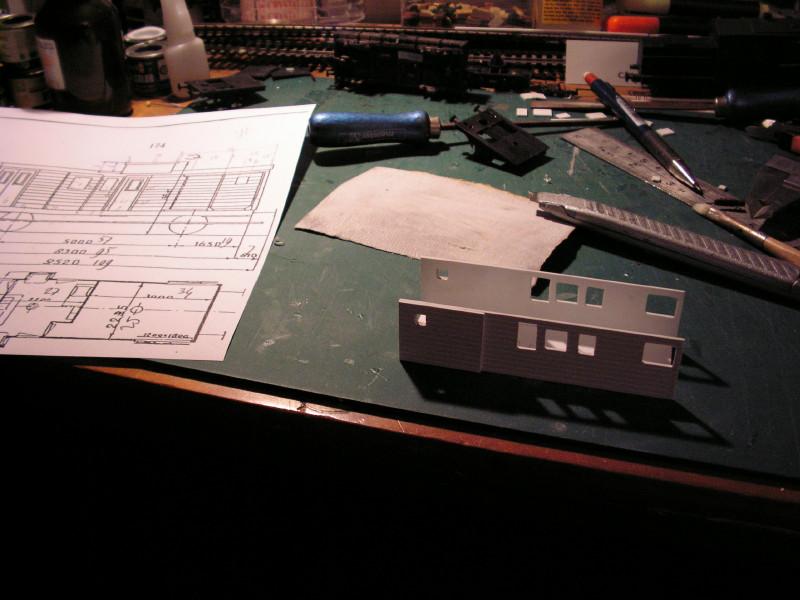

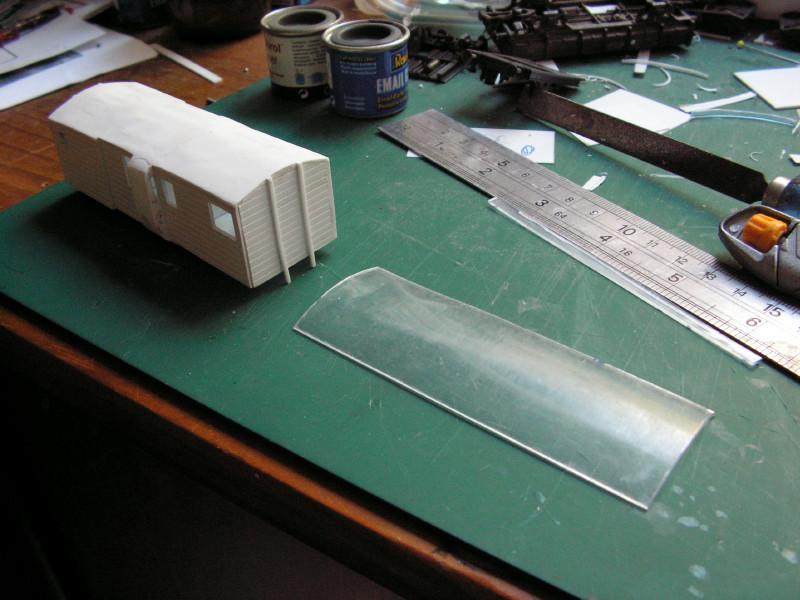

Naar aanleiding in dit topic https://forum.beneluxspoor.net/index.php/topic,22385.0.html heb ik tekeningen gekregen van Floris( (y))
Plan de kampanje maken en bouwen met die hap.
Bodemplaat en 2 zijwanden zijn gesneden van Evergreen plaat.
Even de planken in het echie tellen en hoogte opmeten en kijken welke plaat geschikt is.
Kopwanden eraan gelijmt met cloroform......zzzzzzzzzz be carefull with that.

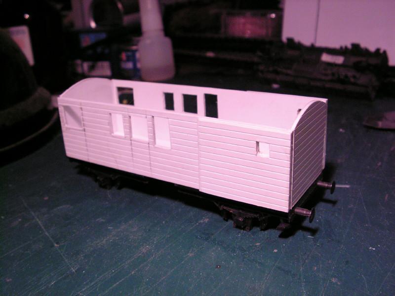

Het dak zit er op. Gemaakt van 0.25mm Styreenplaat. 2e dak ook er op.

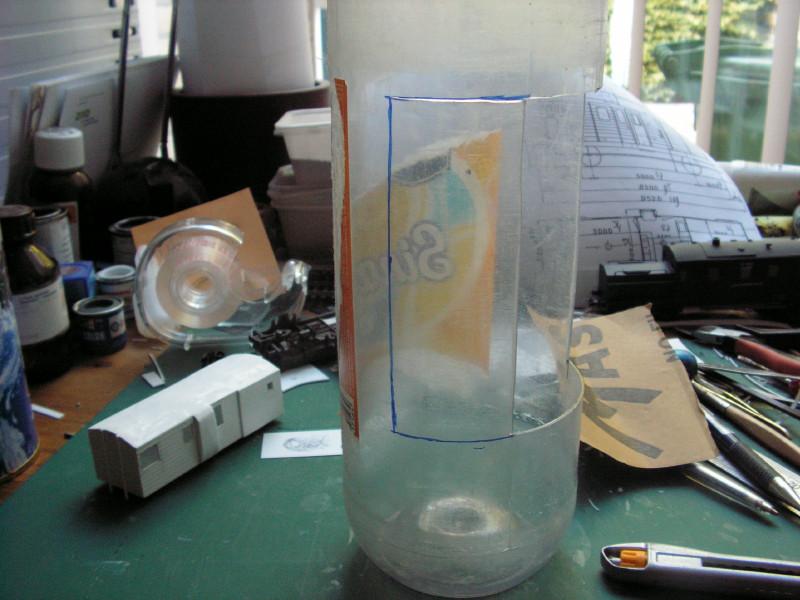

Maar het resultaat was niet bevredigend. Dus dan maar naar de fles grijpen.
Van een oude sinas pet fles heb ik de maten afgetekend en uitgesneden, en dan heb ik precies wat ik nodig heb.

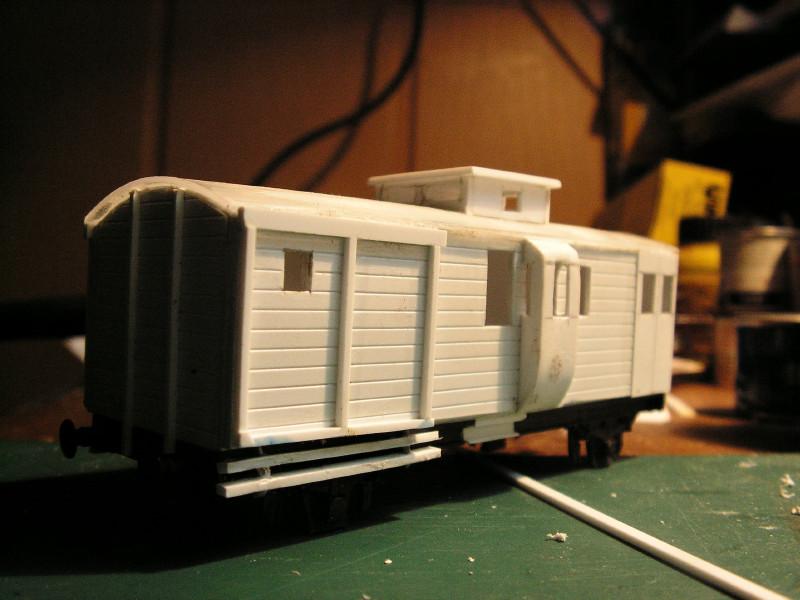

En dan krijg je uiteindelijk dit resultaat.
Gaatjes boren ten behoeve van de poopie joopie uitbouw.
Het kajuit zit er op. De raampjes van de zijuitkijk zijn er ook gesneden
 en treeplanken aangebracht.
Het onderstel heb ik van een oude zandwagen (ROCO) der NS versneden. Het witte daar in tussen zijn de H balken die de rest verbinden in 1 geheel.
Vraag: zat er beremming op deze wagen??
Vraag: kleur: groen met licht grijs dak net als de groenten DG?
Wanneer ik bij daglicht weer tijd heb(lees weekend) ga ik weer verder.

 (y) goed bezig man! De laatsten van dit type werden begin jaren '50 afgevoerd. Aangezien roodbruin pas vanaf 1954 in de mode kwam, mag je er dus rustig van uit gaan dat de kleurstelling NS-standgroen was met grijs dak en zwart onderstel.
De wagens van deze latere NS-serie 2272-2276 waren al gebouwd in 1894, leuk dat zulke oldtimers het zo lang volhielden.
En Noppie, je hebt een mail met meer plaatjes en info.
keep up the good work!
sneek
  • Berichten: 3893
Re:NS DG2272 alias NBDS E94.
« Reactie #2 Gepost op: 12 October 2009, 20:32:18 »
Nog even terugkomende op je vraag betreffende de beremming van deze wagens.
Beremd waren de wagens zeker. Aan de remtekens te zien zelfs met een gecombineerde maar niet omstelbare rem voor goederen- en personentreinen (volgorde witte remtekens op de zijkanten kopwanden van boven naar beneden "blok-blok-driehoek"). Wagens met dit remsysteem waren niet universeel te combineren met ander beremd materieel. Daardoor werden de meesten in de jaren '50 buiten dienst gesteld. Bijvoorbeeld de groentewagens hebben wel een omstelinrichting G-P (schakelbord onderaan de stelbalk). Zij waren ook daarmee internationaal toegelaten. Voor het koppelen van de remslangen moest het remsysteem worden omgeschakeld. Hun remteken was "blokje-driehoek".
grtz,
Noppie.
