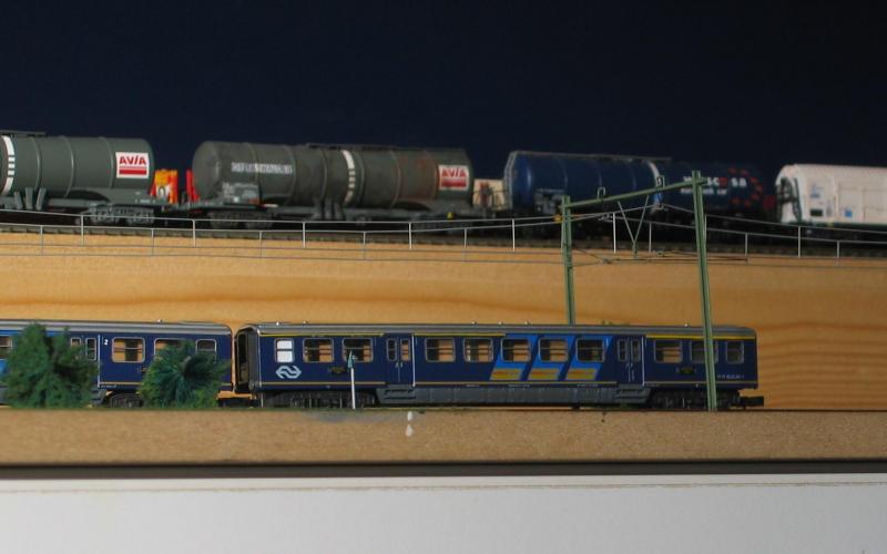

Daar ben ik sneller mee:
Het is geen rijtuig voor de dieseldienst, maar het lijkt er wel op.
