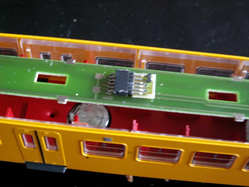

Citypendel aangeschaft
. Daar wil ik nu een decoder in plaatsen maar.....kan de aansluit plaats niet vinden. Ik heb op deze forum gezocht en gelezen dat deze op de motorschild zit? Ik heb de printplaat los gemaakt (hierbij zijn ook al 2 lampjes eruit gevallen). Helaas zit de bedrading aan de printplaat zit dusdanig strak dat ik het niet zie
. Wie kan mij met bv een foto of zo op weg helpen???
Alvast bedankt!

Deze draad
De eerste posting, laatste plaatje, dat is het motorschild.
Daar moet je kijken
Gr. Remco.

Re:Decoder plaatsen in Fleischmann Citypendel
16 May 2009, 09:38:45 »
Je weet dat het een 6 !!! polige decoder in de city pendel moet? Deze contra stekker zit idd op het motorschild..
vr gr Michael
16 May 2009, 09:52:30 »
Ik ben bang dat de handleiding uitkomst kan bieden.
De decoder aansluiting van mijn Citypendel zit namelijk bovenop de printplaat in de motorbak.
Ik weet inderdaad dat er ook Citypendels zijn waarbij hij op het motorschild zit.
Het is even kijken dus, maar in beide gevallen is het een 6 polige aansluiting.
Succes, hans
16 May 2009, 14:43:01 »
Dank voor de reacties! Volgens mij zit het ook bovenop de printplaat zie foto:
Als dit de plaats is hoe nu verder?
@wim. Goh, jouw suggestie is het eerste wat ik gedaan heb....Het enige wat in de handleiding staat is dat je de decoder in het middenin van de rijtuig kunt plakken
16 May 2009, 14:47:07 »
De dummy eruit trekken en de decoder plaatsen ?
Gr. Remco.
16 May 2009, 15:51:41 »
Hej Remco,
is dat plaatje er overheen de dummy? Heb namelijk al geprobeerd dit te verwijderen. Lukt niet meer zachte dwang. Durfde niet harder te trekken omdat ik niet zeker ben....
16 May 2009, 15:52:20 »
Dat kleine printje wat in het zwarte zit is de dummy. Die moet er uit kunnen.
Gr. Remco.
