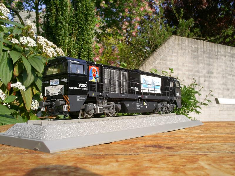

« Reactie #4 Gepost op: 23 April 2009, 20:38:31 »
« Laatst bewerkt op: 23 April 2009, 20:41:00 door br212 »
Frans
