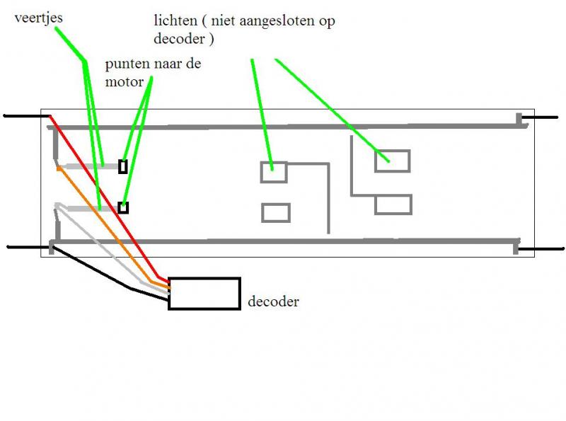

hallo.
ik heb een Roco BR 181 overgenomen van iemand en die wil ik nu ga digitaliseren met een lenz silver decoder. Ik heb het op verschillende manier geprobeerd en die pogingen zijn niet echt geslaagd.
heeft iemand misschien een foto/schema hoe het moet lukken?
gr Ivo
PS: het artikel nummer is 4142 B, het is al een oudere loc.

Ivo R.
Berichten: 788
niks
Re:digitalieseren Roco br 181
04 May 2009, 17:34:56 »
het gaat idd
niet
over de br18.1 maar over de elektrische!
mijn camera doet het niet (gebeurt bij mij altijd als ik hem nodig heb
) dus ik heb ff een tekening gemaakt in paint, ik hoop dat dit werkt.
de zwartje draadjes aan de zijkanten komen van de assen en zijn voor de stroom voorziening.
oranje+grijs zitten aan de motor
zwart+rood zitten aan de stroom voeding.
en donker grijs zijn de stroom banen van de print plaat.
gr Ivo

Paul VT 11.5
Berichten: 1099
04 May 2009, 20:31:02 »
Helaas, foto lukt niet.
Misschien later per mail. Even op basis van jouw plaatje:
Zwarte draadjes + zwart en rood zijn ok. De veertjes zijn geen veerjes maar kleine spoeltjes.
Hiervan dien je tenminste de onderste te verwijderen. Dit omdat anders
aan één zijde op de print een rechtstreekse doorverbinding tussen grijs en zwart
ontstaat wat kan leiden tot een defecte (Lenz) decoder en/of kortsluiting.
Tussen de "punten" naar de motor de condensator verwijderen
Zo zou het moeten werken.
Btw: waarom sluit je de verlichting niet gelijk aan?
Greetz, Paul

12 May 2009, 23:17:41 »
De lok reed niet omdat er 3 kortsluitingen waren:
1) zwart was via de printbaan direct verbonden met grijs; ook was de onderste printbaan
niet geisoleerd tov het massablok. (De print wordt hierop met 4 schroeven bevestigd);
2) idem voor de tegenoverliggende printbaan waardoor ook oranje doorverbonden was
met grijs en zwart;
3) één van de pootjes van de print die de verbinding met de onderliggende motor maken,
maakte sluiting met het massablok;
Na het verhelpen van deze punten, bleek de decoder niet overleden en had Ivo een rijdende loc.
Hiermee was dit Ivo's eerste succesvolle ombouw.
Nu nog de verlichting.
@ Ivo: hoe gaat het nu??
Greetz, Paul
