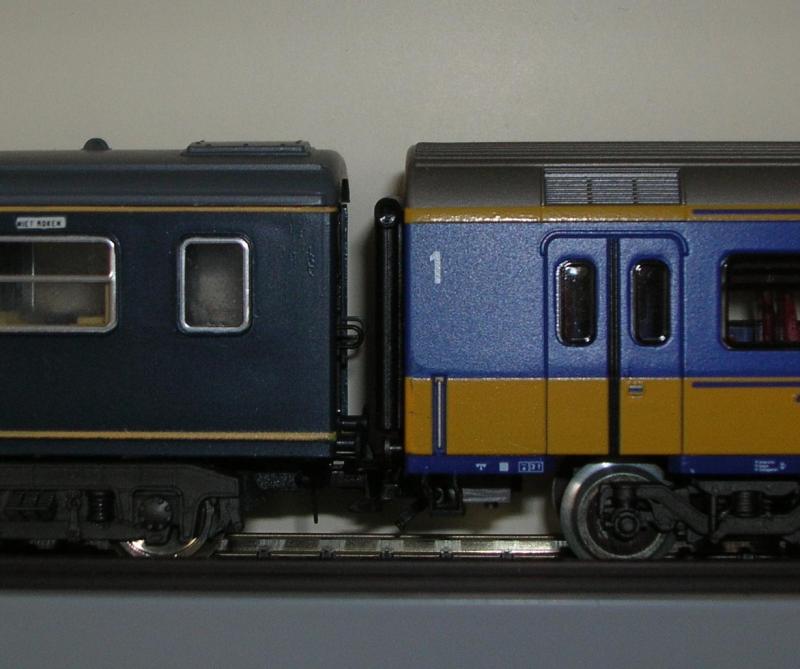

Een tijdje geleden heb ik 4 Mastica Plan E's van iemand kunnen overnemen.
1 was al afgebouwd door de vorige eigenaar, de 3 andere bevinden zich in diverse stadia van de bouw. Nu wil ik van het postrijtuig een fietsrijtuig maken die dan icm Märklin ICR's komt te rijden. Dan is het natuurlijk wel de bedoeling dat blauwe / gele banden op het rijtuig conform de werkelijkheid op het rijtuig komen.
Op deze site van Martijn Haman kan je de hoogte van Plan E tov ICR's zien bij "Postrijtuigen Plan E en L" op de 7e foto van boven.
Als ik de Plan E die al gereed is koppel aan een Märklin ICR heb ik dit beeld;
Bij de grootspoorfoto zijn de onderzijdes van de bakken even hoog en zit het verschil boven.
In model heb ik nu juist het tegenovergestelde.
Nu kan ik proberen de wielstellen korter op de bak te maken of kleinere wielen plaatsen.
De huidige wielen zijn ø 11.4 mm.
Wie weet de juiste wieldiameter in model cq. een andere oplossing?

Bij mijn plan E Mastica rijtuigen heb ik destijds 9 mm wielstellen ondergeplaatst vanwege de afwijkende hoogte.

Nu geeft de foto hieronder (bron onbekend, ooit ergens gevonden...) geeft de hoogte van Plan E tov ICR's aan.
Die foto komt me wel heel bekend voor: http://www.martijnhaman.nl/afbeeldingen/1988_0118%20tn.jpg
Martijn
