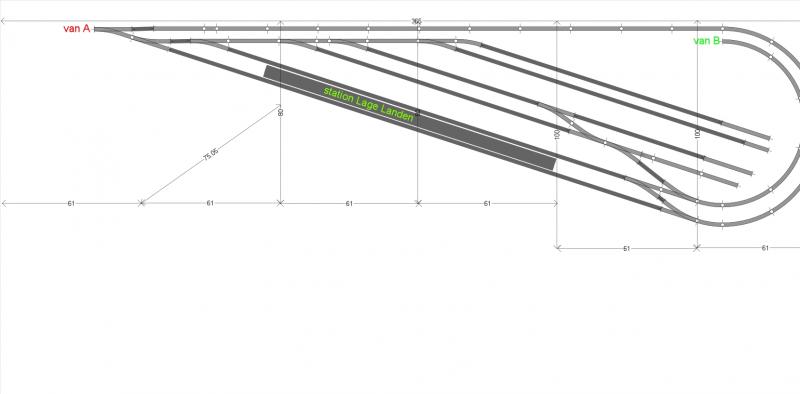

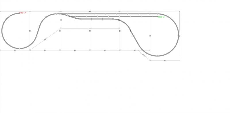

Hoi allen,
bij deze mijn ontwerp zoals de Lage Landen er uit gaat zien.
Op deze baan rijden voornamelijk goederendiesellocomotieven en een in aanbouw zijnde plan u,ik wil digitaal gaan rijden maar heb daar nog niet veel kaas van gegeten. Ik weet dan ook niet of ik meerdere loc's tegelijk kan laten rijden zonder schade volgens dit baanplan??
Als iemand mij dit kan vertellen of ideen heeft,graag.
schaduwstation
baan Lage Landen
mvgr. Walter///
Laatst bewerkt op: 23 September 2009, 18:10:41 door walter///

Ik denk dat je het niet gaat redden met het spoor dat van en naar het schaduwstation gaat. De helling word dan teveel denk ik. Ook zou ik meer opstelsporen in je schaduwstation verwerken. Misschien heb je nu nog niet veel treinen, maar je gaat er later spijt van krijgen dat je zo'n beperkte hoeveelheid sporen hebt.
Verder vind ik het ontwerp nog niet zo interessant (niet verkeerd opvatten), ik denk dat je wat mooiers kan maken met de oppervlakte die je hebt

Hoi Gerard110,
met de helling zit het wel goed, ik had al een proefopstelling gemaakt en de loc's + lading rijden met gemak omhoog.
in het schaduwstation heb ik geen opstelsporen, ik zet de loc's altijd in de vitrine.
mvgr. Walter///

Hou je een stijgingspercentage van 3% aan? Want anders heb je veel sneller last van slijtage etc. Ik neem aan dat je meer dan 10 cm te overbruggen hebt (anders kun je niet zo makkelijk bij je schaduwstation komen als er wat ontspoord etc), dat betekend dan al 3,33m om dat te overbruggen.
Als ik het plan zo zie kan je niet meer dan 4 treinen kwijt in je plan. Ik heb zelf een schaduwstation van 16 sporen voor mijn hoofdbaan en 5 sporen voor mijn regiobaan, dan heb je een veel gevarieerder treinbestand en dan is het niet zo dat als je trein in de ene tunnel gaat dat hij dan snel weer aan de andere kant tevoorschijn komt. Dat ziet er niet echt realistisch uit. Het lijkt me ook niet echt fijn om iedere keer weer andere treinen op je baan te moeten zetten.
Maar het is natuurlijk jouw plan en als jij daar geen problemen mee hebt zie ik geen reden om het aan te passen.

dus je stelt voor om een paar opstelsporen in het schaduwstation te plaatsen.
maar stoppen de loc's dan automatisch aan het eind van het spoor?
of heb je daar e.e.a. contact voor nodig
mvgr. Walter///

Ik zal kijken of ik morgen een plaatje kan maken met een voorbeeld van wat ik bedoel en wat uitleg erbij.

Als je een programma gebruikt om jouw treinen te sturen, kun je nagenoeg alles door het programma laten uitvoeren. (Bijvoorbeeld: Koloper, Win-Digipet, Railware) Jouw baanplan overziend, ben ik bang dat het snel zal vervelen. Zeker als je automatisch met meerdere locomotieven gaat rijden staat de meerderheid steeds te wachten op een rijdende loc. Maak eens een plan, dubbelsporig met meer rijmogelijkheden. Hoewel erg netjes getekend, karig v.w.b. rijmogelijkheden. Sorry.
