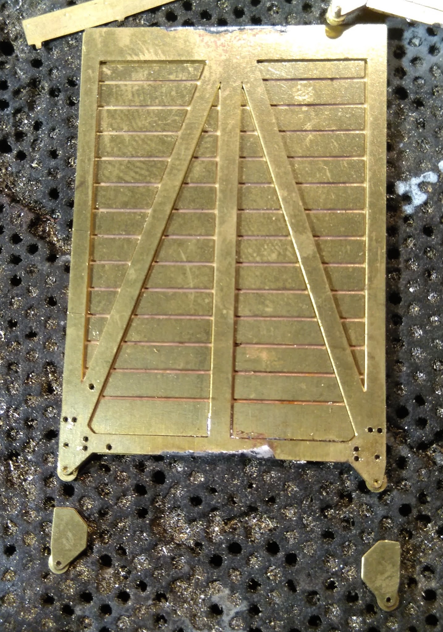

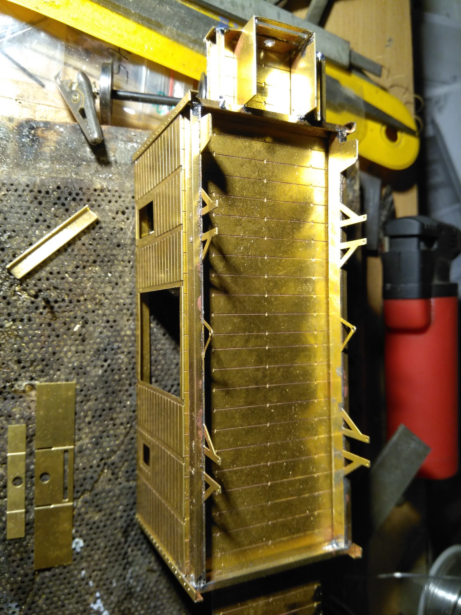

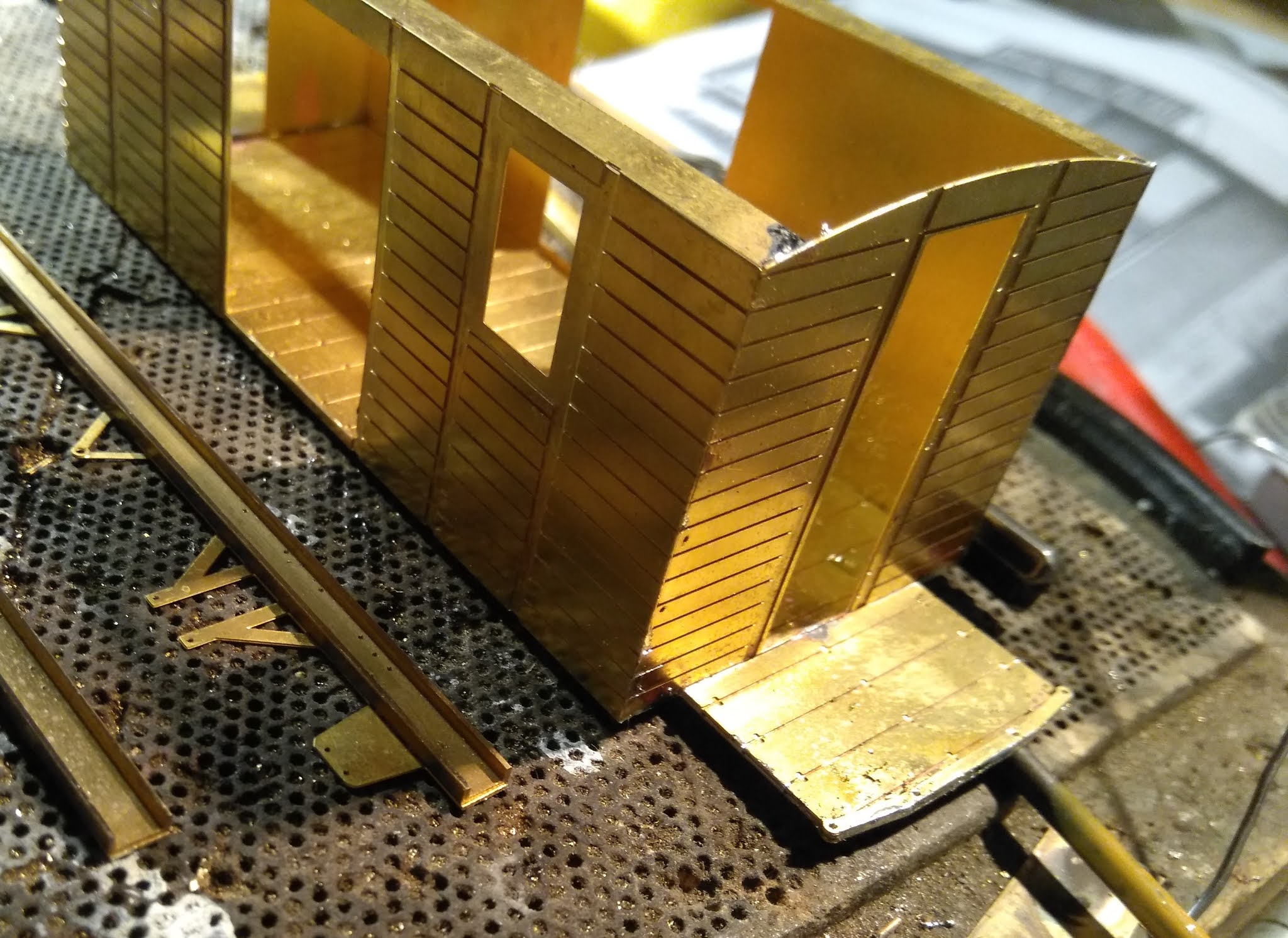

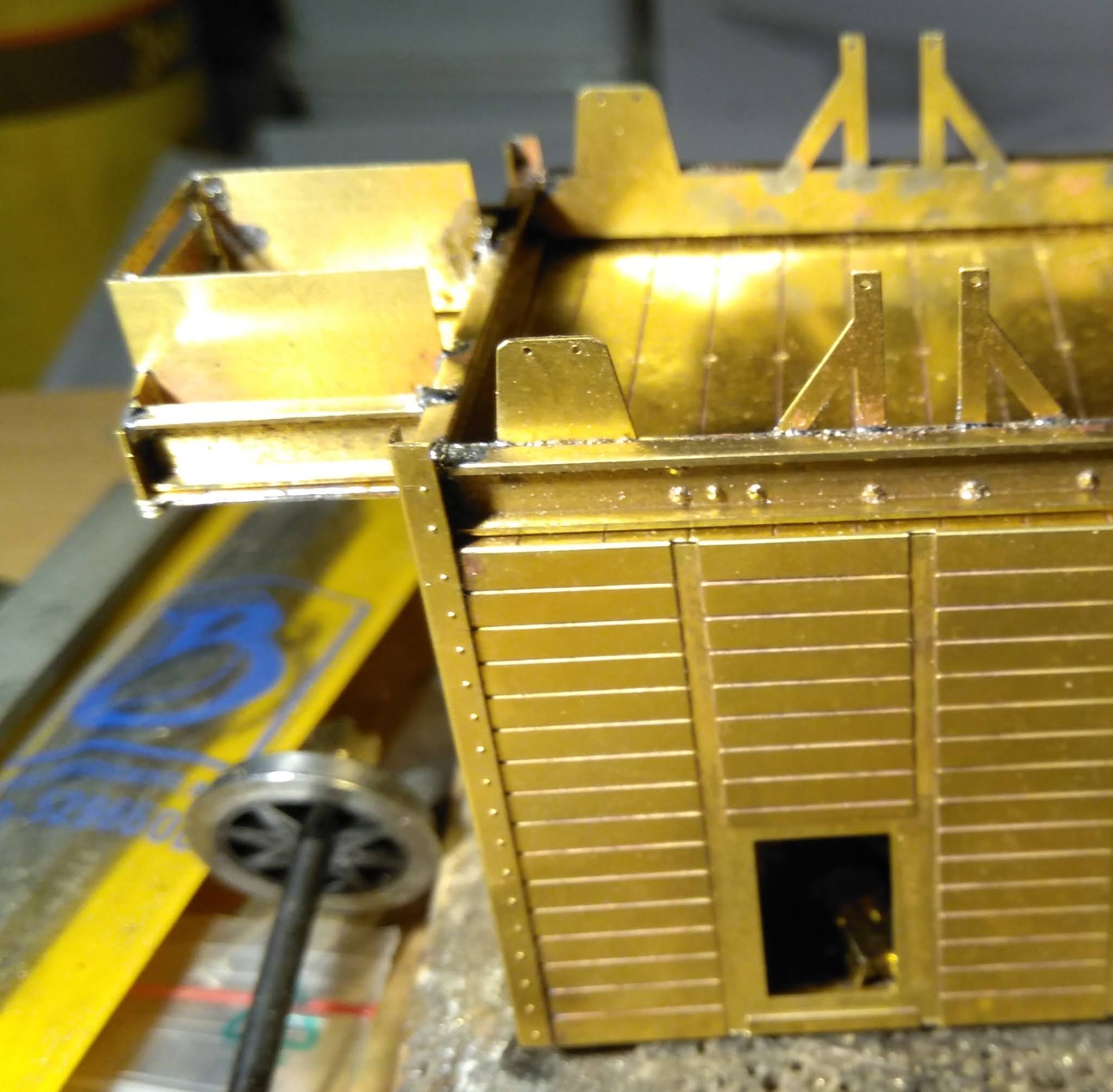

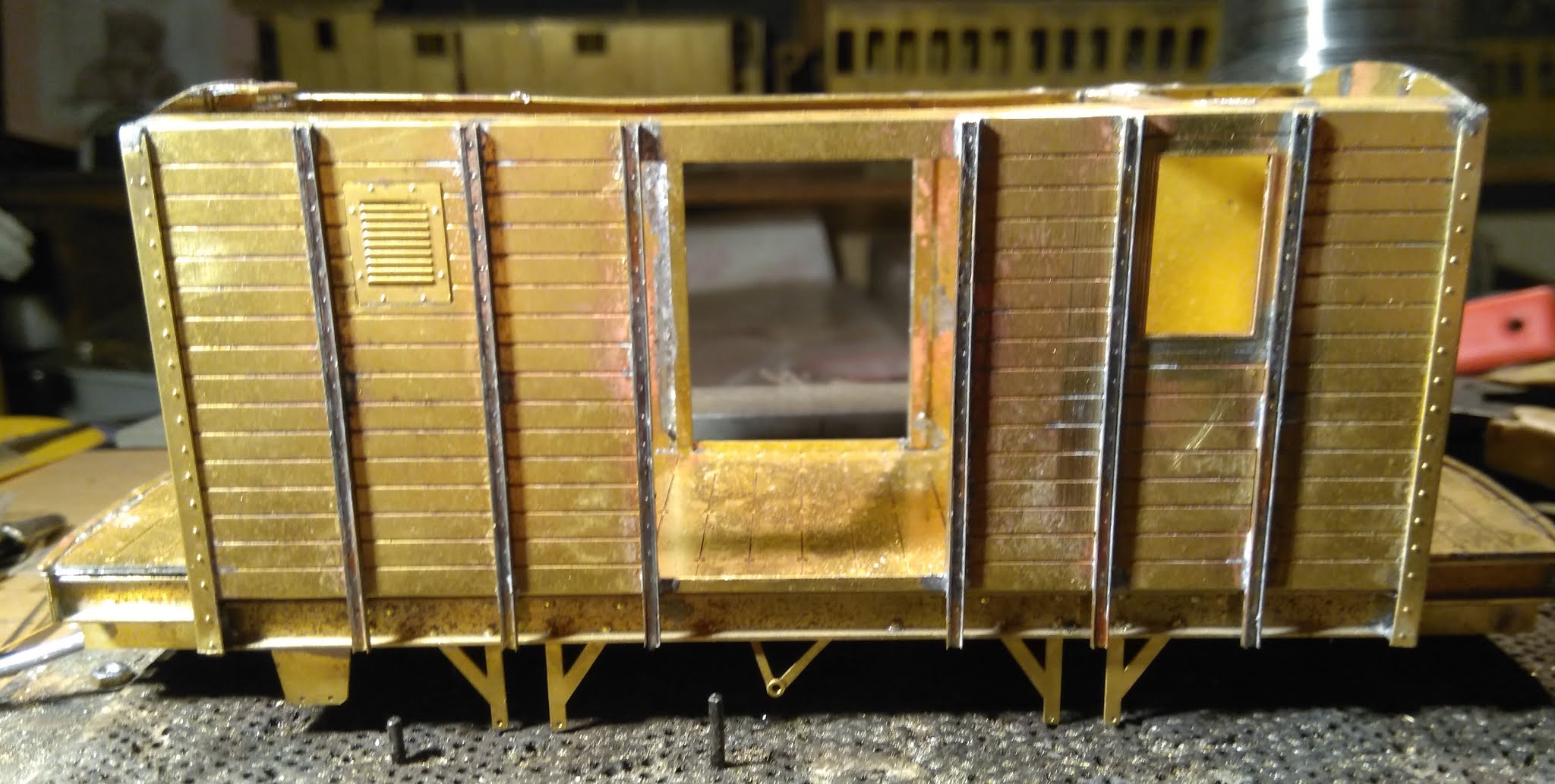

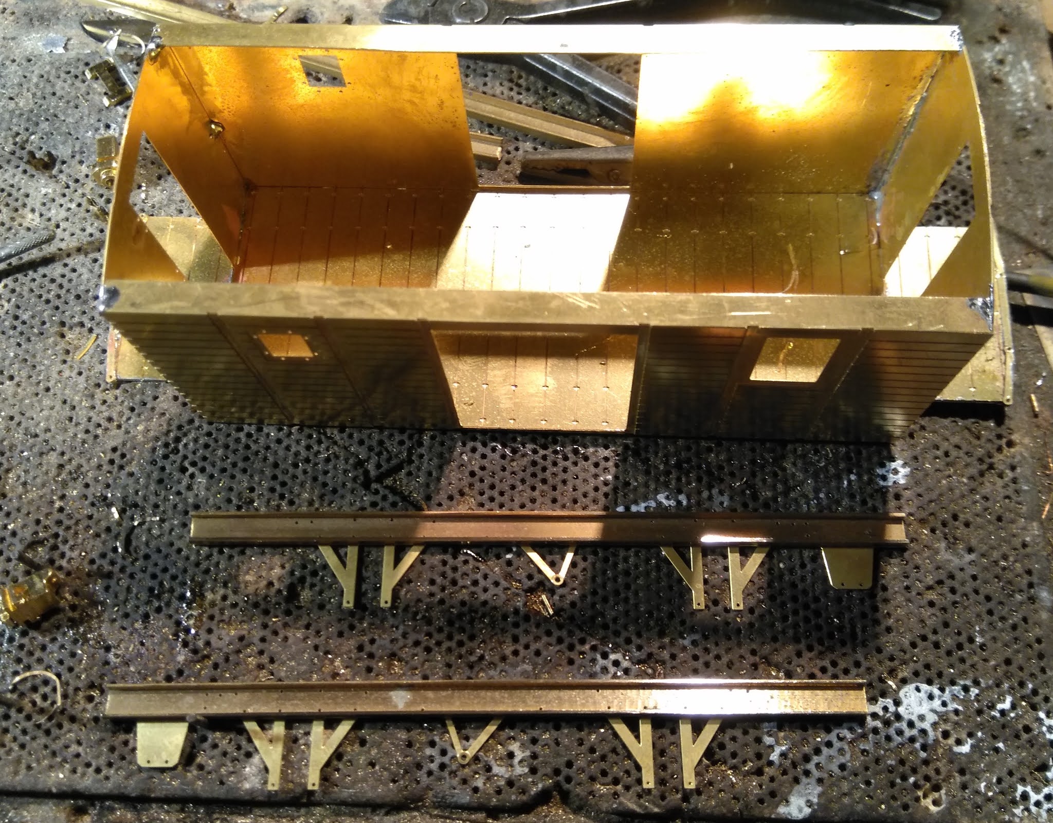

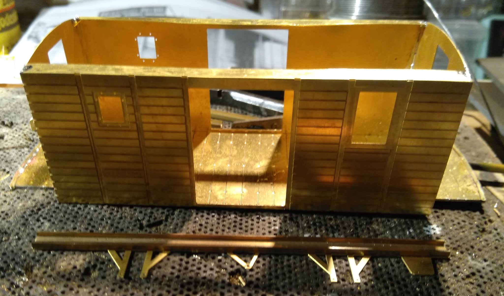

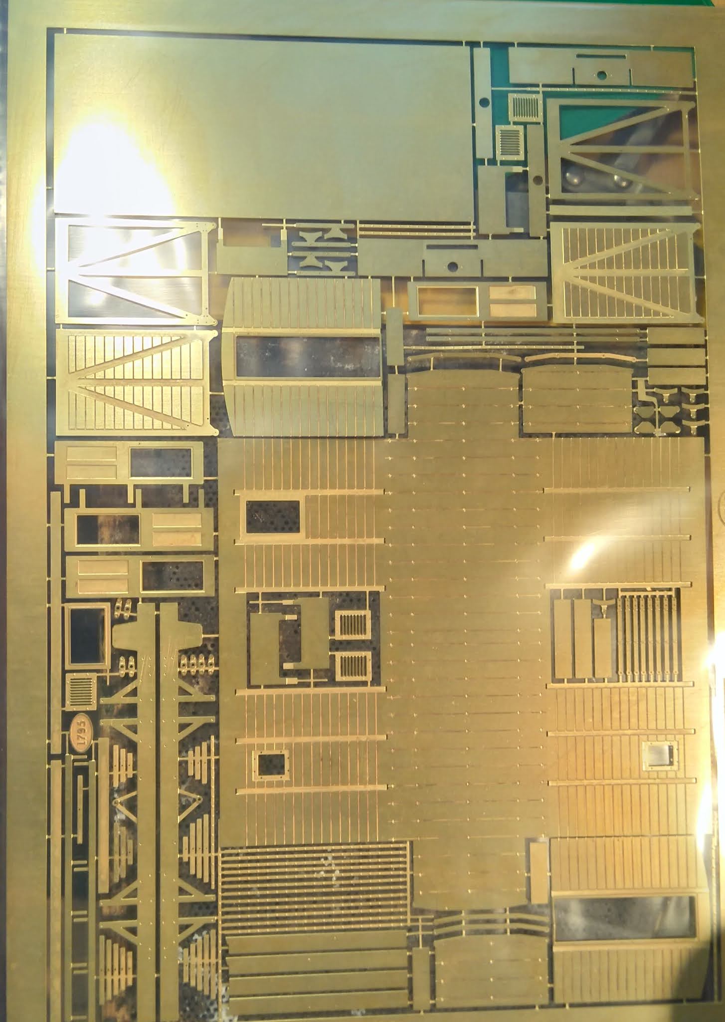

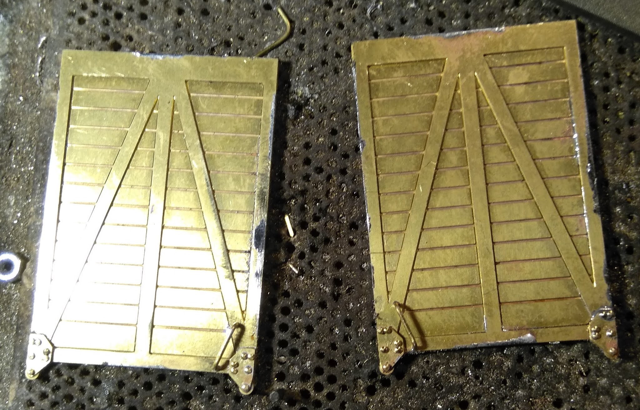

Eens met de nieuwe etsplaat begonnen.. verwacht niet veel problemen.
de bak is vrij eenvoudig, beetje vouwen. U profielen erop. Ik heb dan het onderstel uit profielen gemaakt (5x2mm U, en aan binnenkant 3x2mm, los van de bak. (makkelijk met spuiten), zit klem tussen de hoeken. Ook dak blijft demontabel..

Die deurgreep, compleet met slot is tof.

Gewoon makkelijk onderdeel, Addie, eigenlijk huisdeur onderdeel

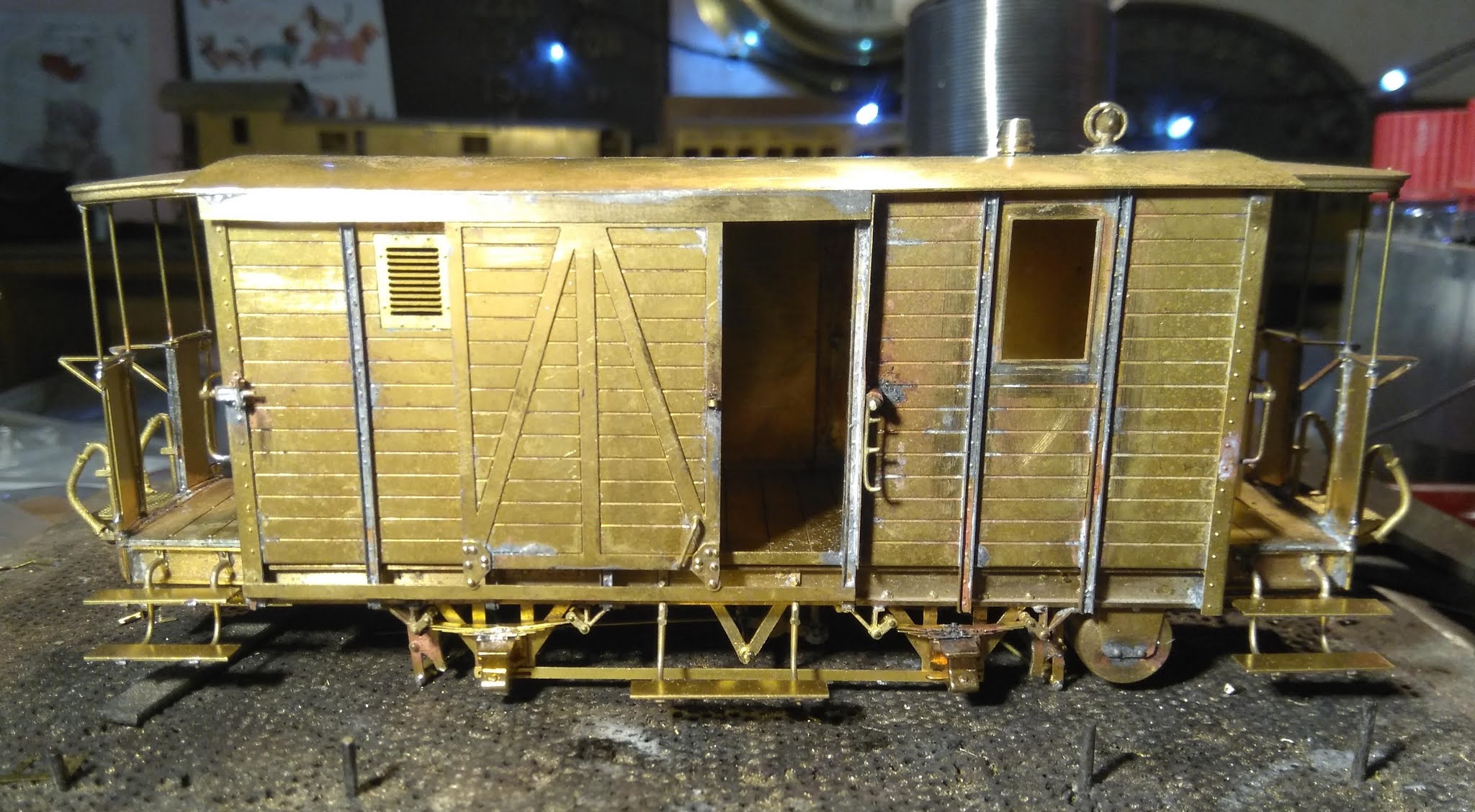

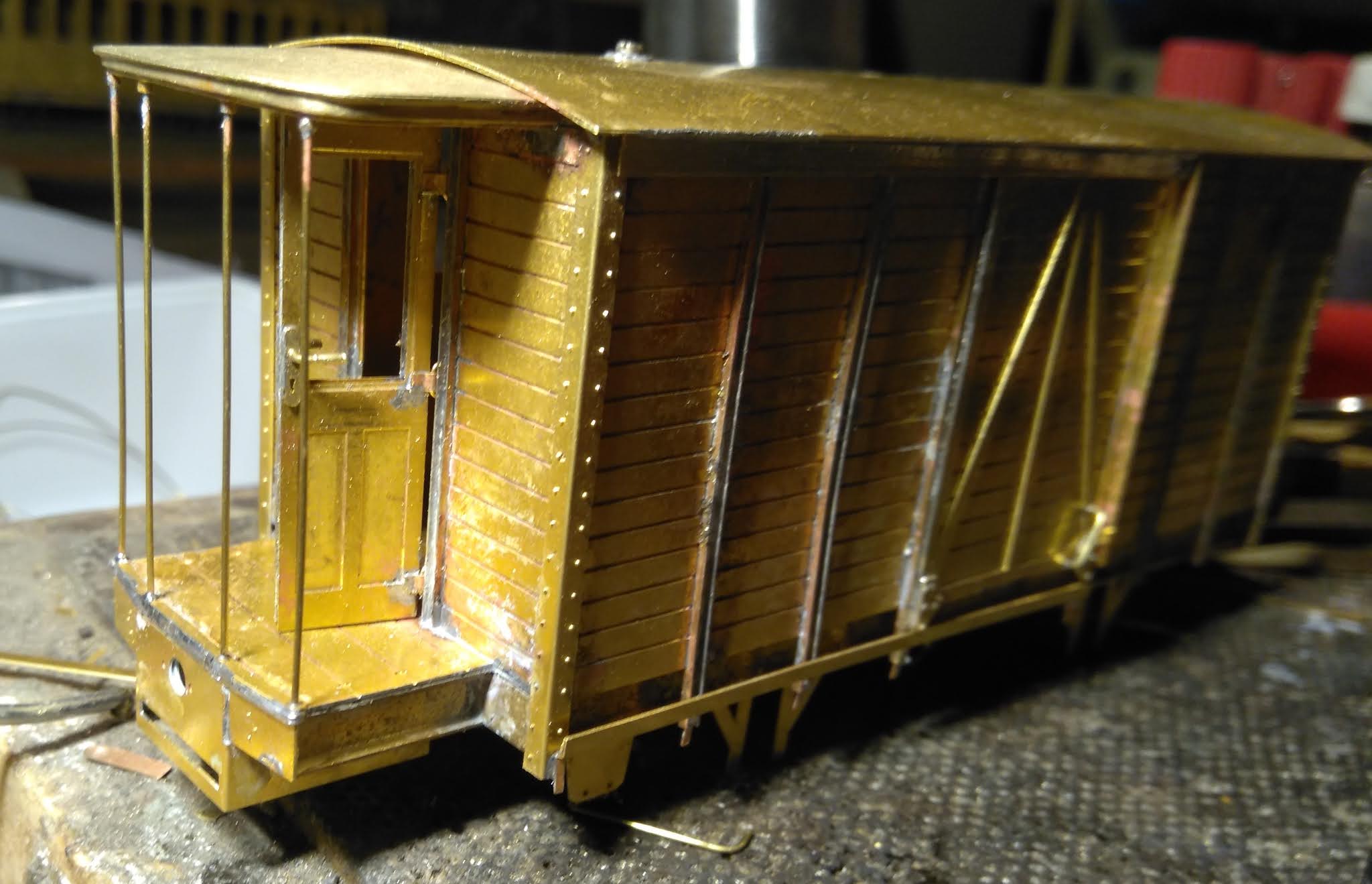

Hij is (spuit)klaar. Best lief karretje geworden. Uiteraard kunnen deuren open..

wat een schatje  (y)
