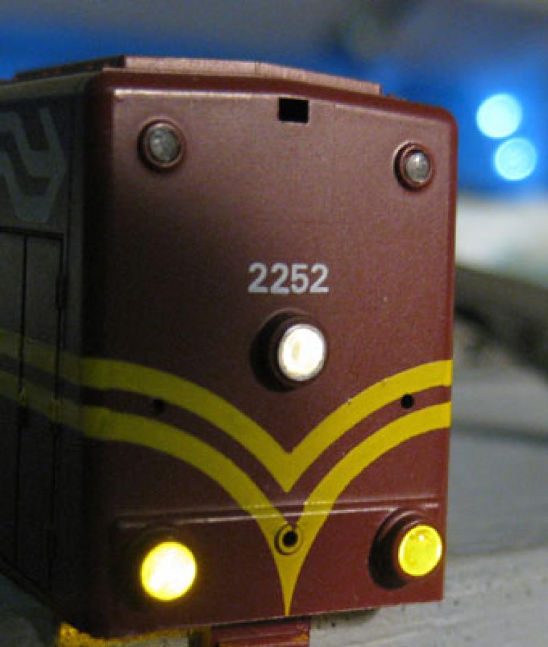

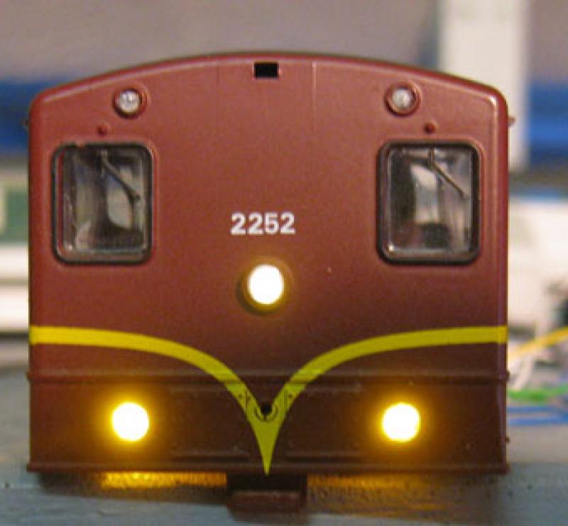

Alweer een tijdje geleden een bruine NS 2252 gekocht met laag A-sein. Die was aan de beurt eens onderhanden genomen te worden. Nieuwe Mashima i.p.v. de (toch erg rumoerige) 2e generatie Roco-5 polige motor. Nieuwe cardankoppelingen i.p.v. de veertjes. Een Zimo MX630 decoder en als toetje een nieuwe lichtset DRC2200 van digirails gekocht bij AnW.
Echter: bij plaatsing van deze lichtset kwam ik er achter dat de bovenste led van het A-sein op de printen, zowel voor als achter, 3 mm onder de lens van de kap stak, en dus geen direct licht doorgaf. Erg storend, zo'n schaduweffekt. Vond het te link om aan de printen te gaan rommelen.
Probleem voorgelegd bij Digirails: "Dat probleem kennen we niet, maar stuur de set maar op", aldus Dhr. Key van die firma.
Binnen een week het setje retour: het bovenste ledje 3 mm hoger geplaatst, met onderstaand resultaat.
Kijk dat noem ik nou  SERVICE   (y)
Bezitters van de NS 2252, you know what to do.
Paul

Probleem was wel bekend hoor, zoek maar eens op Groterdam :)
Paul Habraken
  • Berichten: 129
Re:Roco NS 2252 (Cat.nr. 43674) en digirails lichtset DRC2200
« Reactie #4 Gepost op: 31 October 2009, 12:40:39 »
Chris, ik zie het. Jij hebt het opgelost door afvijlen van de bovenkant, waardoor het hele zaakje naar boven kwam. Echter, je moest aan onderkant weer met lichtgeleiders aan de gang. En die zaten bij mij nu net zo lekker "voor gaats".  Probleem deed zich bij mij aan beide prints voor.
Digirails heeft het opgelost door het bovenste led 180 graden te draaien en een "bypass" -draadje te leggen. Elegante oplossing.
Nu probeer ik ook het zwaailicht werkend te maken. Ander verhaal. Iemand hier ervaring mee?
Groet + goed weekend.
Paul

Jou oplossing is het mooist, mijn 3e pitje brand iets minder fel.
Maar voor nu vind ik het wel prima zo.  8)

Dat de derde pit iets minder fel is, is volgens mij conform het 1:1 voorbeeld, waarbij deze ook iets minder krachtig was. Bij de ATB 2200'en was dat nog meer het geval.

De heer Key van Digirails stuurde mij vandaag een mail met het volgende bericht:
"Beste heer Habraken
We hebben inmiddels de printen aangepast en ik verwacht over 2 wkn die setjes standaard op de plank te hebben, dit n.a.l. van de vraag op beneluxspoor
 Mt.vr.grt
J.F. Key"
Biem, de verandering wordt dus structureel.  Volgens mij kun je dus een niet passende printset omruilen bij je leverancier als de nieuwe op de plank liggen. Althans, zo begrijp ik het.
