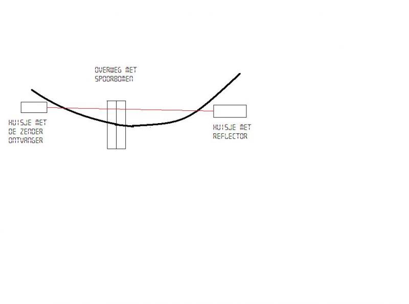

wat wij op de club hebben gedaan is een huisje met een zender/ontvanger aan de ene kant en een reflector aan de andere kant:
als er een trein de rode lijn verbreekt door er door heen te rijden dan gaan de spoorbomen dicht.
gr Ivo
