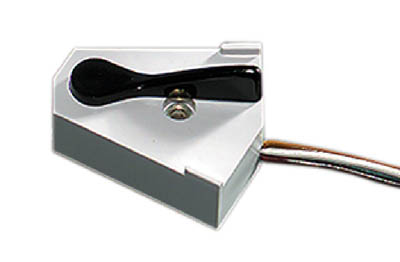

Hallo Allemaal,
Ik heb het volgende probleem.
Vandaag heb ik een 6441 en 6442 gekocht, samen met 2x 6900.
6900:
Alleen bij het omschakelen schakelt hij het tegenovergestelde. (oftwel wanneer ik afbuigend doe op de 6900, dan schakelt de 6441 naar rechtdoor)
Op de volgende manier is alles aangesloten:
Wie helpt mij verder?
Bij Voorbaad Dank
Edwin
bas den boer
Berichten: 401
Re:Probleem schakeling fleischmann profi-wissels met 6441 en 6900
28 April 2009, 16:17:00 »
De twee kleuren draadjes die van je wissel af komen omdraaien (niet de massa!!). Succes.
Groetjes, Bas
軌道ñ!!
Berichten: 8152
28 April 2009, 16:24:59 »
Is maar net hoe je de 6900 in je schakelbord gebruikt (railplan) als links of rechtse wissel. In een van de gevallen zal je hem precies andersom moeten aansluiten.
Eigenlijk een probleem wat er niet is
Gr.
Eric
Gr.
Eric
EdTheModeltrain
Berichten: 207
Beginnend N-Spoor Machinist
28 April 2009, 16:25:15 »
Inderdaad, de gele en de bruine omgedraaid
Dankje
Edwin
bas den boer
Berichten: 401
28 April 2009, 16:26:25 »
opgelost
