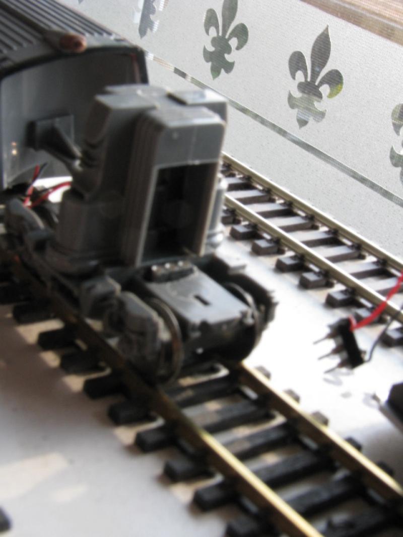

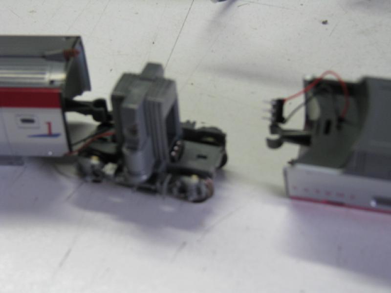

Ik heb even wat foto's genomen.
Aan beide kanten van het draaistel zit een dergelijk stukje IC voet ingebouwd, en doorgekoppeld in het draaistel.
Zo kan het draaistel in zijn geheel los van de bak genomen worden. De draadjes vallen weg in de balg.
Werkt prima!

je kun IC-voetjesstekkers ook gewoon als koppeling gebruiken, die dingen zijn knap stug. Hier de koppeling van mn tsjechisch stel:
op 5 pinnetjes houdt ie m makkelijk, ik denk dat 3 ook nog wel goed zal gaan.
