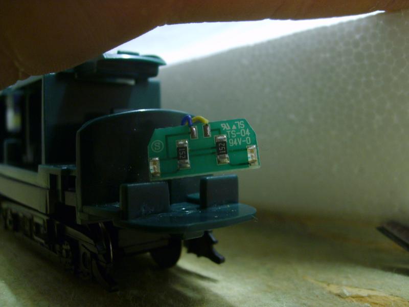

Ik wil graag een rangeersein op mijn Hondekop hebben, maar ik heb geen idee hoe ik dit moet doen.
Piko heeft namelijk beide ledjes voor de frontseinen parallel gezet:
Zou iemand mij kunnen zeggen hoe ik hier een rangeersein op kan krijgen

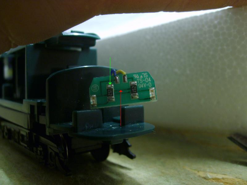

Hallo Servé,
Bij het rode pijltje de printbaan doorkrassen met een scherp schroevendraaiertje.
Bij het groene pijltje een draadje erbij solderen.
Let op, dit werkt alleen als de blauwe draad aan dat printplaatje ook inderdaad met de blauwe draad van je dekoder verbonden is. Controleer dat even voor de zekerheid.
Gebruik een klein soldeerboutje (12W of 15W), anders soldeer je de weerstand in een keer er volledig vanaf en krijg hem dan maar eens terug.

Oké, misschien was ik niet helemaal duidelijk in mijn beschrijving
Ik wil dus, dat het licht gewoon met de richting meewisselt, en als het uit staat, dat ik dan met de functie-toets rangeersein schakel... Zoals het nu is, zoals Jelle aangeeft, dan doe ik eigenlijk met de functie-toets het linker-sein aansturen, en met de lichtfunctie het rechter-sein...
Vriendelijke groet, Servé.
