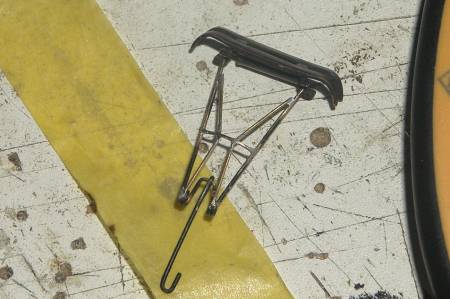

Een beetje geïnspireerd door 'diegene' (ik weet niet meer wie) die zijn Roco 1600 aanpakte, begon ik met m'n Lima 1600.
Ik vermoedde dat de stroomafnemers van koper waren, dus ik begon te vijlen, om een proef-soldering te maken. Het bleek inderdaad koper, dus toen met wat messingdraad (0,5 mm uit m'n hoofd) aan de slag gegaan, en aan de hand van de stroomafnemers van m'n 1823 van Roco, aan het solderen geslagen.

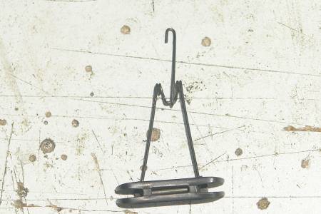

Allereerst de kale stroomafnemer, zoals deze origineel op de lima aanwezig is:
http://www.m-voorloop.nl/benelux/lima1.jpg
Na het solderen, voor het vijlen en de verfbeurt:

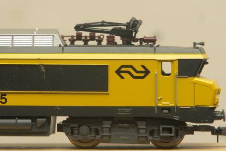

De stroomafnemer neergelaten op het dak: het staat al een stuk levendiger dan zonder de aanpassing.
http://www.m-voorloop.nl/benelux/limastradak.jpg

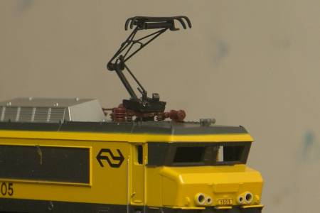

En natuurlijk ook even op:
http://www.m-voorloop.nl/benelux/limastraop.jpg
