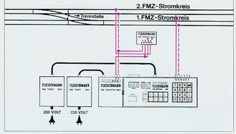

Zelf heb ik geen ervaring met FMZ, maar ik heb eens in mijn Fl* boek geneusd en een paar plaatjes gevonden:
Hier zie je hoe je de FMZ, centrale moet aansluiten op je baan.
En hier staat hoe je een booster moet toevoegen. Dat is nodig als je zo veel treinen laat rijden dat er meer dan 3 Ampère stroom nodig is. Denk daarbij ook aan verlichting in rijtuigen en zo. Ik Hoe je de verbinding tussen booster en centrale maakt, is me niet duidelijk.  ??? Waarschijnlijk koppel je ze aan elkaar door ze tegen elkaar te drukken. Op http://www.fleischmann.de/?viewproduct=805&pid=17&trackgauge=7&label=%&equipment=&epoch=&query=&onlynew= staat de booster afgebeeld en daar zie je iets aan de zijkant wat aansluitklemmen zouden kunnen zijn.
Je moet dan wel je baan opdelen in twee electrisch totaal van elkaar gescheiden gedeelten! Dat is echt nodig omdat de apparatuur anders kapot gaat.  :'( Die scheiding maak je met isolatielassen, in het schemaatje is dit aangegeven met "Trennstelle".
Je hebt dan blijkbaar ook een breaker 6860 nodig om bij kortsluiting de booster af te schakelen. Misschien is hij zelf niet kortsluitvast  :-|

Een booster aansluiten doe je pas als je meer dan 3 loks tegelijk wilt laten rijden. Kijk eerst maar eens of je er ééntje aan de gang kunt krijgen, zou ik zeggen.
Stap voor stap....:
Leg eens een proefbaantje, gewoon een simpel ovaaltje, en sluit deze aan op de centrale zoals op het bovenste plaatje is geschetst, inclusief de handregelaar
