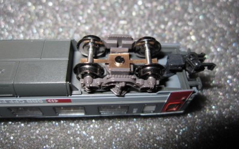

Ik heb ongeveer twee weken geleden bij Keuterman de sleepcontacten met nummer 13365600 besteld, en die heb ik afgelopen weekend ontvangen. Ze passen op zich wel onder het rijtuig, alleen is het metalen vierkantje in het midden net iets te breed om tussen de twee plastic lipjes aan het draaistel te passen. Met een kniptangetje en beide kanten 0,nogwat millimeter er vanaf geknipt, en nu past het perfect.
Theo, bedankt!
Binnenkort even de elektronica inbouwen (gelijkrichter, condensator, weerstand) en dan laat ik het resultaat hier natuurlijk zien. Nu eerst de digitaal-ombouw met sluitlichten van m'n Roco BR215 af maken.
Edit: hier vast een plaatje van het sleepcontact onder het rijtuig...
