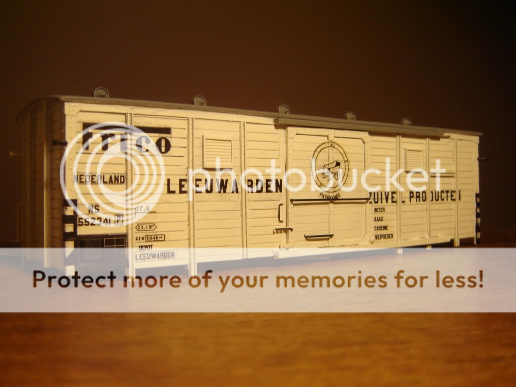

Bij deze een plaatje van mijn huidige project: een 17,5 tons houten koelwagen in Frico uitmonstering. De start van het project vind je in
dit
draadje. Het model wordt gebouwd op basis van een Pola-Maxi G10 en het krijgt een onderstel opgebouwd uit OSM delen. Het is echter zo'n extreme make-over dat het woord verbouwing inmiddels misplaatst is. Het is tevens mijn eerste ervaring met het zelf printen van transfers en dat valt niet tegen. Gelukkig heb je voor koelwagens doorgaans geen wit nodig (althans niet in de vorm van inkt).
met vriendelijke groet,
Paul
Laatst bewerkt op: 03 June 2009, 09:07:28 door Paul de Goede
eric den boer
Berichten: 3182
Einzelganger
Re:Een Frico koelwagen in spoor 0
02 June 2009, 22:17:32 »
WOW...da,s lekker ...ff naar beneden voor een stukkie kaas..
gekheid...ziet er geweldig uit, en de geprinte tekst ook
keep up the good work
we houden je in de gaten
eric
Berichten: 7867
03 June 2009, 08:38:41 »
Dankje Eric. Volgende foto volgt wanneer hij op zijn wielen staat!
groet,
Paul

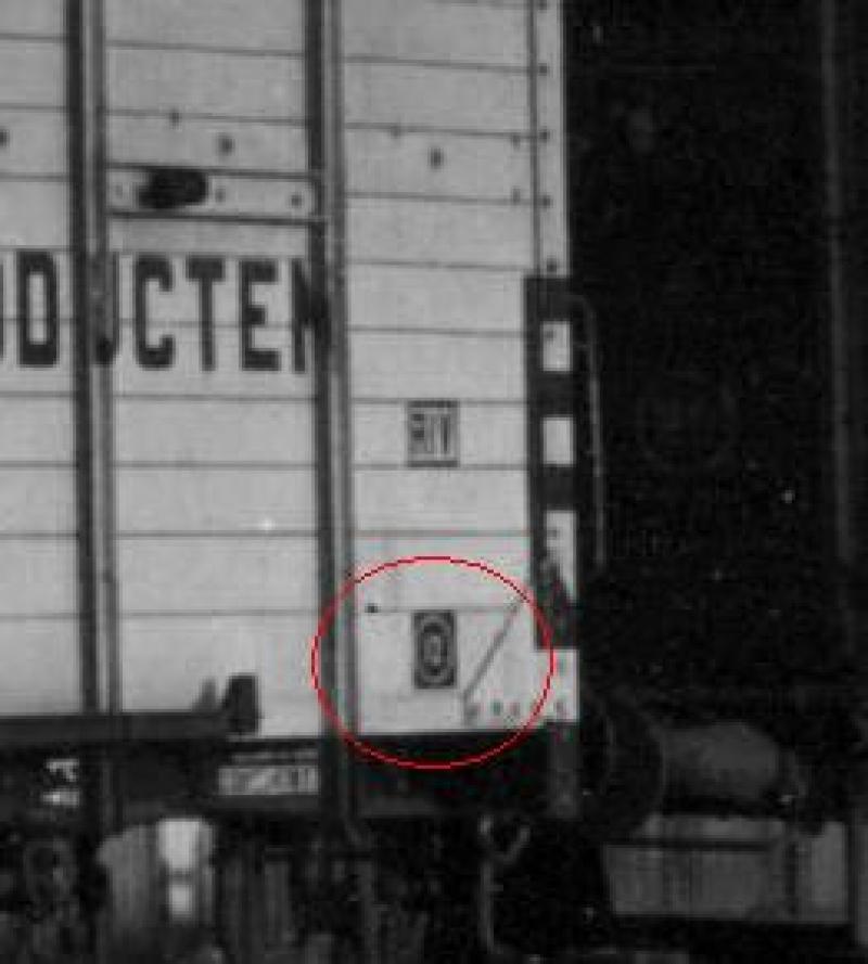

Ik zie dat ik nog twee zaken aan de beschrifting ben vergeten. Allereerst: het RIV teken, dat herken ik, maar op onderstaand fotofragment is nog een teken zichtbaar (rood omcirkeld).
Ik kan het niet thuisbrengen, op het eerste gezicht lijkt het wel een apenstaartje, maar dat lijkt me stug (al heeft dat teken dan een middeleeuwse oorsprong). Wie ziet waar het om gaat?
Mvg, Paul
Gert Arkema
Berichten: 4244
Rhenopa / Bruggen-IG:
03 June 2009, 12:50:37 »
Is dat niet het tonmerk?
Elke wagen had een tonmerk om aan te geven hoeveel belading deze kon hebben. Dat tonmerk was standaard uitgevoerd in geel op grijs, dat is waarschijnlijk de reden dat het op een zwart vlakje staat; het negatief van wit(te opschriften) is zwart, maar gele opschriften moesten blijkbaar geel blijven. BTW, op de kopwanden stond ook nog '80' in een kringetje, had je die ook al geplaatst?
groet Gert
Berichten: 7867
03 June 2009, 13:02:09 »
Dankjewel Gert. Op de foto's die ik als referentie gebruikt staat, voorzover ik het goed interpreteer '90' in het cirkeltje. Dat leek mij een malle snelheidsaanduiding, maar aangezien de wagen een radstand van 5 meter heeft kan het natuurlijk wel. Ik heb dan ook 90 aangehouden op de transfers.
Als er nu iemand opstaat die hard kan maken dat deze snelheidsaanduiding niet werd gebruikt kan ik het nu natuurlijk nog wijzigen.
mvg, Paul
e_p
Berichten: 701
05 June 2009, 11:35:11 »
Die caravan snelheid viel mij al eerder op, maar op de bewuste foto zie ik toch echt 90 ipv 80
groet,
e-p

Gert Arkema
Berichten: 4244
05 June 2009, 12:21:36 »
Ik dacht dat ze allemaal '80' hadden op de kopwand, als de foto iets anders zegt heb ik het gewoon fout.
groet Gert

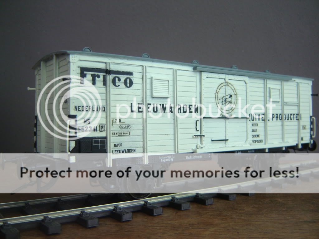

Wie heeft er nog zin in een plaatje?
mvg, Paul
Gert Arkema
Berichten: 4244
05 June 2009, 16:30:44 »
Prachtig Paul, het is een erg mooi ding geworden. En het tonmerk zit er ook al op zie ik.
Je hebt ook heel realistisch een vrij groot model genomen, meestal worden in de grotere schalen alleen de kortste wagens nagemaakt om de kuubs een beetje te beperken. Overigens zie ik wat grauwe vlekken op je model, oa om de zo heftig bediscussieerde '90'. Is dat werkelijk zo of komt dat van de foto?
groet Gert
Berichten: 7867
05 June 2009, 16:45:48 »
Dankje Gert, het is inderdaad een fors model vergeleken met de standaard korte open- en gesloten bakjes die in spoor 0 verkrijgbaar zijn. De grauwe vlekken zijn correct opgemerkt. Ik heb een beetje inkt-uitloop gehad met de zelfgemaakte transfers. Ook dat is een leerproces en de remedie is al duidelijk: beter fixeren. De wagen wordt nog wat verder geweatherd dan valt het niet meer op.
Overigens staat er ook nog een gbs grootvolumewagen op het lijstje. Dan spreken we over 30 centimeter twee-asser
groet,
Paul
