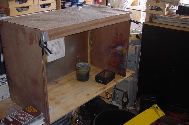

Na de verhuizing moest er weer een plaats komen om te spuiten. Omdat ik al de hobby activiteiten in één kamertje concentreer. Heb ik geen plaats meer voor een vaste spuitcabiene. Dus heb ik er maar een opvouwbare van gemaakt. Hier een fototje
Groetjes Franz

Gebruik je waterverdunde verf of eentje die je met terpetine of andere oplosmiddelen verdunt?
In dat laatste geval hoop ik dat je kanaalventilatortje voldoende vonkvrij is uitgevoerd; airbrushen is een mooie manier van het vernevelen van brandstoffen
Voor het overige een mooie oplossing voor een herkenbaar probleempje!
Met vriendelijke groet, Bob (DHG500) .

Je hebt helemaal gelijk . Maar mijn badger 150 spuit heel weinig tegelijk. Dus ik geloof het wel. Ik ben een scheepsmachinist en dat zijn zo ongeveer de eigewijste mensen die er rond lopen. Tevens heb ik in die hoedanigheid nog al eens met een Koolwaterstofmeter rond gelopen . Dus ik denk dat ik in het ergste geval een gevalletje van vlam in de pijp kan mee maken. Na een uitlaat gassen brand kijk je daar niet meer van op.
Groetjes Franz

Prima Franz en gezien de kleine hoeveelheden blaast de ventilator de vlam waarschijnlijk gelijk uit. Zolang de kast maar geen vlam vat en jij je wenkbrauwen maar houdt (alhoewel, die airbrush je er zo weer op en anders leen je maar een grassmaster voor wat mooie vezeltjes
De aard van (scheeps)machinisten is mij uit ervaring bekend en het is en leuk contrast om in je dagelijks werk bezig te zijn met grofstoffelijke scheepsdiesels en in je vrije tijd een handrailing van 0,3 mm te monteren.

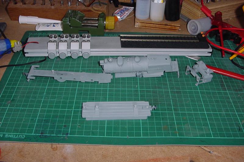

Het eerste projectje uit de nieuwe cabine. Een Roundhouse kitje in de grondverf.
Groetjes Franz

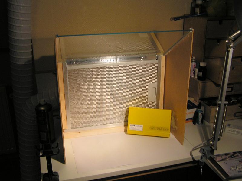

Heb sinds kort ook een nieuwe cabine gebouwd.
Compact en demontabel gemaakt.
Rob

Ziet er mooi uit , met dat glazen dak.
