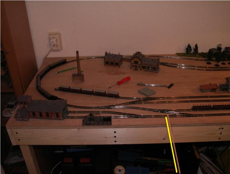

Hierbij de beloofde afbeelding.

Ik zie een Multi-Maus liggen, dus het is een digitale baan. De vraag is nu hoe heb je de rails aangesloten, dus welke draden gaan waar naartoe.
Mvg
Wim.

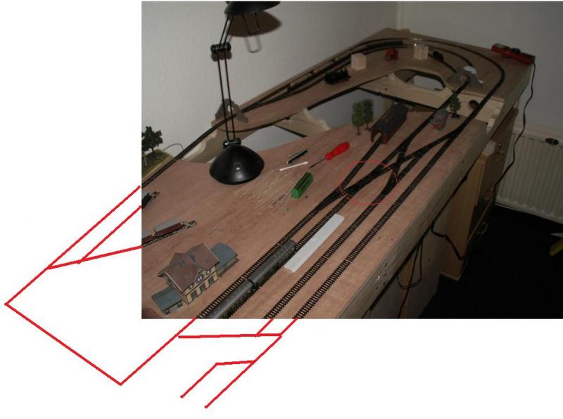

Zie de afbeelding. Meer aansluitpunten zijn er nog niet.

r0n
  • Berichten: 200
Re: Kortsluiting met 14960 Minitrix Dubbelkruiswissel
« Reactie #12 Gepost op: 08 March 2009, 23:59:32 »
Het lijkt nu beter te gaan. Ik heb een stuk kurk eronder gelegt tegen het trillen en heel enkel hoor ik nog eens een piepje voorbij komen. Ook ben ik met mijn schroevendraaiertje aan het prikken geweest en het lijkt dat er iets in de wissel zit die op de bodemplaat terecht komt en dat kortsluiting veroorzaakt. Ik ga binnenkort de wissel eens openmaken om te zien of ik er iets aan kan doen (iets op de bodemplaat plakken ofzo). Heb vandaag in Houten een BR64 van fleischmann gekocht. Deze trein komt niet eens over de wissel heen. Wat een ondingen zijn het toch, en ik heb niet meer ruimte om andere wissels te plaatsen.
