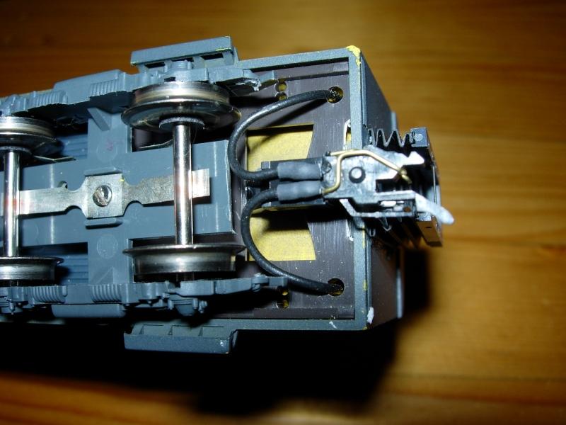

Heeft er iemand toevallig een keer (geprobeerd) symoba's in een fleischmann sprinter te bouwen zodat ze kortgekoppeld kunnen worden? En is hier meer info over, evt graag met foto's?
Er lijkt mij zo weinig ruimte naast het draaistel te zitten...

Dan vind je onder andere dat ik dat een paar keer heb gedaan. Is al weer een tijdje geleden, maar volgens mij heb ik grote symoba's gewoon onder de bak geplakt. Ik weet niet meer of ik de nem-schachten heb moeten inkorten. Zou kunnen van niet, omdat de bakken toch een centimeter uit elkaar moeten blijven, zodat er niet gemakkelijk ruzie met de draaistellen ontstaat. Als je dat wel een probleem lijkt, zou je Fleischmann mechanieken kunnen overwegen.
Kortkoppelmechanieken hebben bij de Sprinter alleen maar zin als je balgen wil plaatsen. De bakken zijn in werkelijkheid ook niet erg kortgekoppeld.

Even een aanvulling. Ik heb even mijn eigen exemplaar bekeken. Die heeft geen Symoba's, maar een mechaniek dat door Frank uit een Duits stel is gesloopt. Maakt voor het probleem niet uit, omdat de nem-schacht op dezelfde plek moet uitkomen. Dat past inderdaad alleen als je de voorzijde van het draaistel eruit snijdt.
Schacht is niet ingekort.

Als je de kleine symoba's neemt en de bestaande koppelingen weghaalt zoals in Henk's plaatje, moet je die gewoon kunnen plakken. Misschien nog ietsjes affresen/vijlen aan de draaistelzijde.
Heb het zelf ook gedaan alleen staat het resultaat in een verhuisdoos hier 25km vandaan.
René
