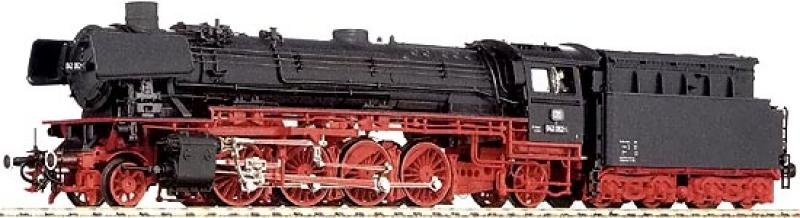

Heeft iemand al eens een Roco 43244 omgebouwd van analoog naar digitaal, wat voor decoder is er voor gebruikt en waar is deze geplaatst? in de tender of in de ketel?
Heeft de ombouwer ook foto`s van de ombouw?
De lok heb ik inmiddels uit elkaar, ik kan dus zo beginnen.
Is er een beschrijving van een soortgelijke lok, dan kom ik er ook wel uit.
De lok had analoog ook al een rookgenerator.
En ja, ik wil later eventueel ook met geluid.
Mijn lok is/was gelijkstroom.
Voorbeeld van de lok.
Groeten Richard, nighttrain1
