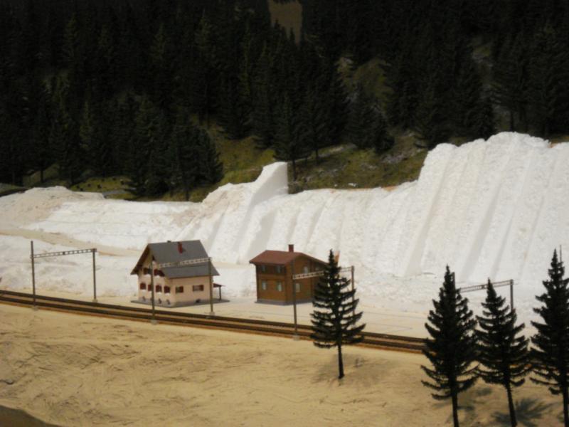

Toevallig heb ik nog twee plaatjes, hoe je het kan aanpakken, die zijn van Wiesen_Dortmund. Dit is een prima uitgangspunt om verder te werken met een rasp of vijl en een scherm hobbymes.

Mooie plaatjes, dankjewel. Ze gaan zowel in hoogte als in diepte veel verder dan wat ik beschikbaar heb, maar ik heb wel weer iets anders geleerd dankzij je plaatjes. Maar dat terzijde.
Dit is macro-niveau. Bergen, en dalen. Ik zie nog steeds een platte plaat, rond de huisjes. Op micro-niveau dus. En juist daar probeer ik wat meer realisme te krijgen, gezien de ruimte die ik heb (een cm of twintig omhoog, max drie cm omlaag).
Maar goed, ik begrijp dat de methode van die vriend van mij wordt afgeraden. Dan zal ik me moeten beraden op andere methodes, zoals hierboven voorgesteld. Staalborstel(tje), dat was een goed idee, was nooit bij me opgekomen.
