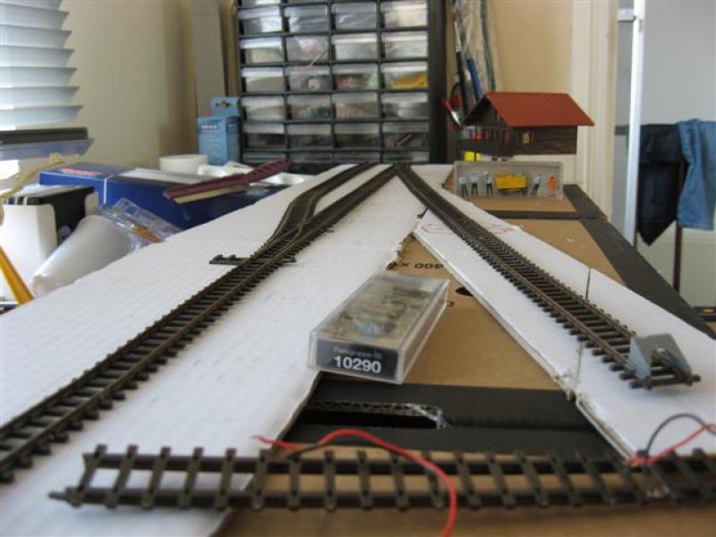

Allereerst maar eens een klein projectje "Rhätische Bahn", als test eens gekeken opf die dikke kartonnen fruitdoosjes goed waren als onderbouw (gratis en snel, dacht ik). Dat werkte dus niet.
Alles nel weer afgebroken toen het karton begon krom te trekken.

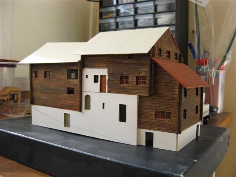

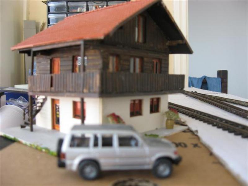

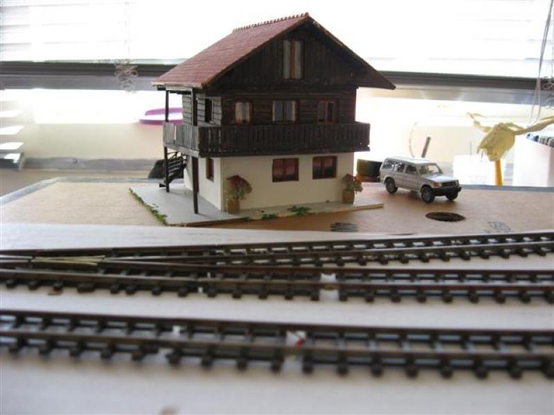

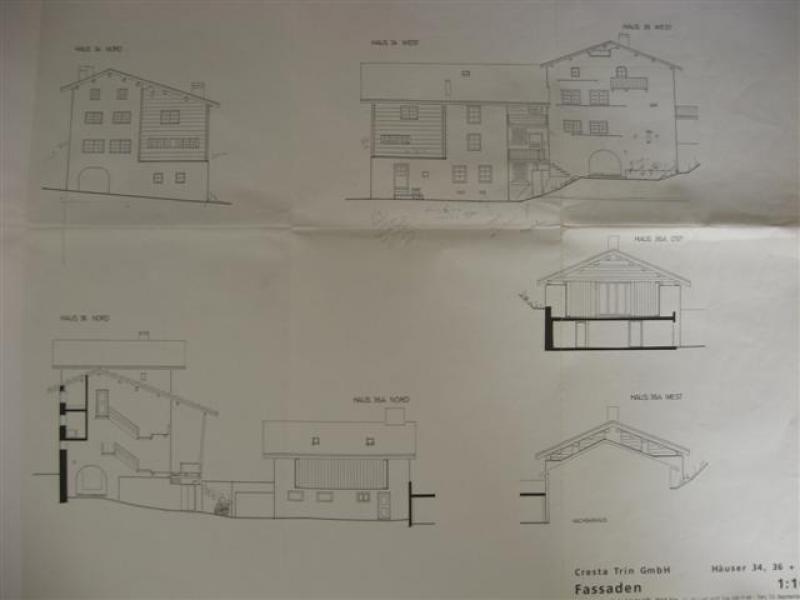

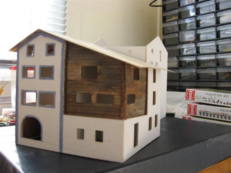

Een paar eerdere projecten voor een ooit te starten project RhB. Twee gebouwen. Een gebaseerd op een bouwtechnisch onderzoek van een historisch pand dat ik ergens op internet vond, de foto's waren niet zo goed, dus het gebouw is een interpretatie. Het tweede van een project van een architectenbureau. Mailtje gestuurd en direct de tekeningen gekregen, da's pas service. Eigenlijk wat lullig dat het nooit is afgekomen. Maar al die ramen die gemaakt moeten worden hè. Foto van de bouwtekening er maar bijgedaan.

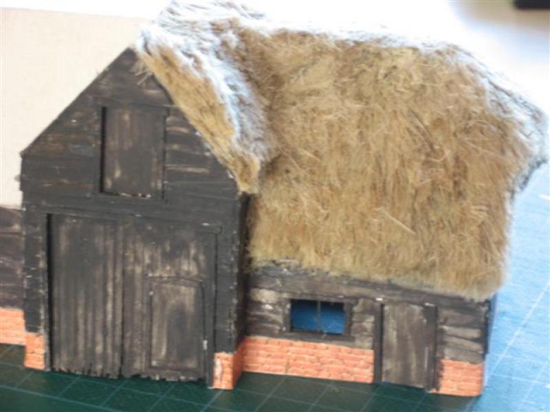

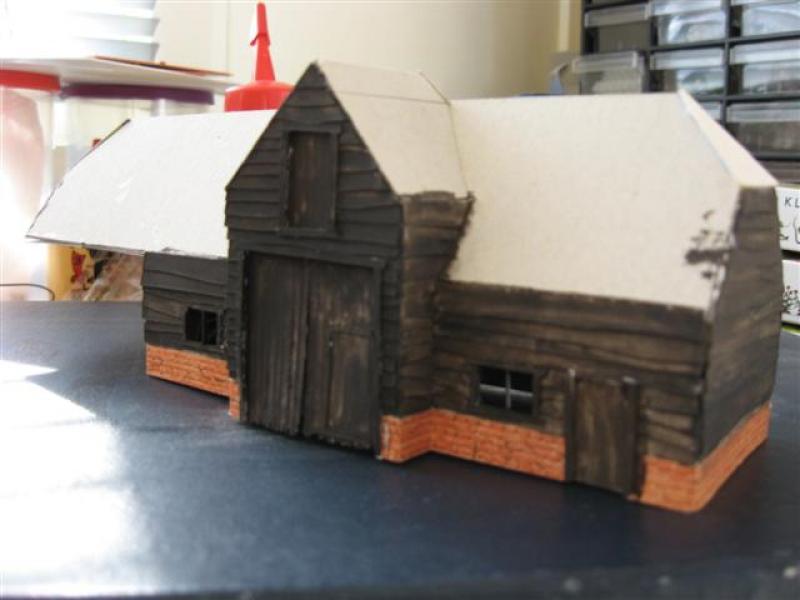

Oh ja, dan was er dat boerenschuurtje nog, uit een boekje van Allen Downes, uitgegeven door Peco, geloof ik. Het boekje aangeschaft toen in nog met GWR in N aan het klooien was.

Niet gek Gerard, dat van een tekening gebouwde gebouw. Zo ken ik ze wel uit Graubünden. Waarom maak je het niet af. Je kunt het schitterend in een diorama plaatsen.

Het is niet dat ik er ontevreden over ben, het is er alleen nooit van gekomen om ze af te maken. Misschien inderdaad maar eens doen. Maar goed, ook Hüllendorf, mijn vaste baan, is nog niet af en ik ben begonnen aan een diorama-achtig ding geïnspireerd op Zwammerdam, om mijn bescheiden collectie NS-materiaal heen en weer te kunnen laten rijden (en foto"s van te maken). Beide grote zwitserse gebouwen komen uit Graubünden, het eerste is gebaseerd op een huis aan de Kronengasse in Untervaz, voor geïnteresseerdern de link:
http://download.burgenverein-untervaz.ch/annodomini/pdf/1995-4%20Bauuntersuchung%20Kronengasse.pdf
Het huis van de bouwtekening staat in Trin. Link:
http://www.berchtold-architektur.ch/projekte/restaurierungtrin/index.htm

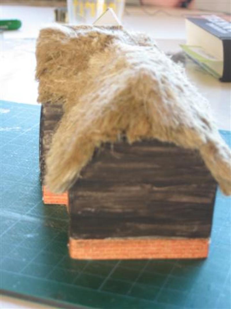

Toch de daar weer eens opgepakt. De boerenschuur leek me een mooi project om eens te kijken of het maken van een rieten dak te doen is. Met behulp van een omschrijving uit "cottage modelling for Pendon" aan de slag gegaan met hennep (uit de bouwmarkt, voordat ik lollige opmerkingen krijg). Eerst maar eens een stukje proef gedaan:
Het valt me niet mee, het is een hoop werk en het resultaat maakt mij in elk geval duidelijk dat ik nog flink moet oefenen. Je houdt er in elk geval een enorme hoop troep aan over. Misschien komt dit ooit ook nog een af...
Gerard

Dit lijkt alvast meer op een rieten dak dan het 'stro' wat ik uit een witkwast had geknipt als dakbedekking. Dat was pas een zooi..... dit is misschien wel een hoop werk, maar het lijkt er tenminste op.

Dank je Bessel. Het probleem is dat de vezels nog niet mooi allemaal in dezelfde richting willen liggen. En dat de verdunde lijm in de bundeltjes loopt. Advies uit het genoemde boek was eerst een strookje onverdunde lijm op het dak te semren, en dan bundeltjes hennep met één uiteinde in verdunde lijm te dopen, en dat einde evrvolgens vast te plakken. Het idee is natuurlijk dat de zichtbare kant lijmvrij, en dus op maat te knippen blijft. Maar dat lijmen is een onderdeel dat nog enige oefening vergt.
Gerard
