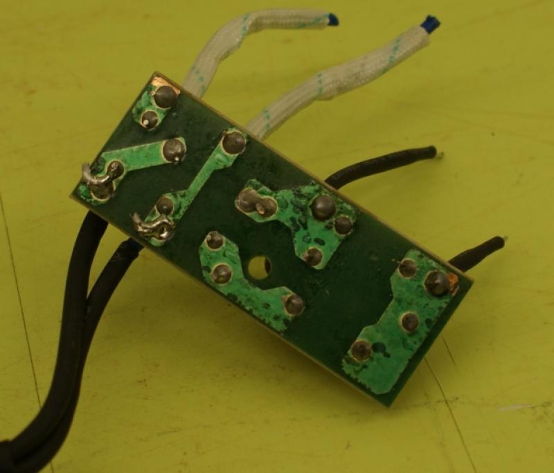

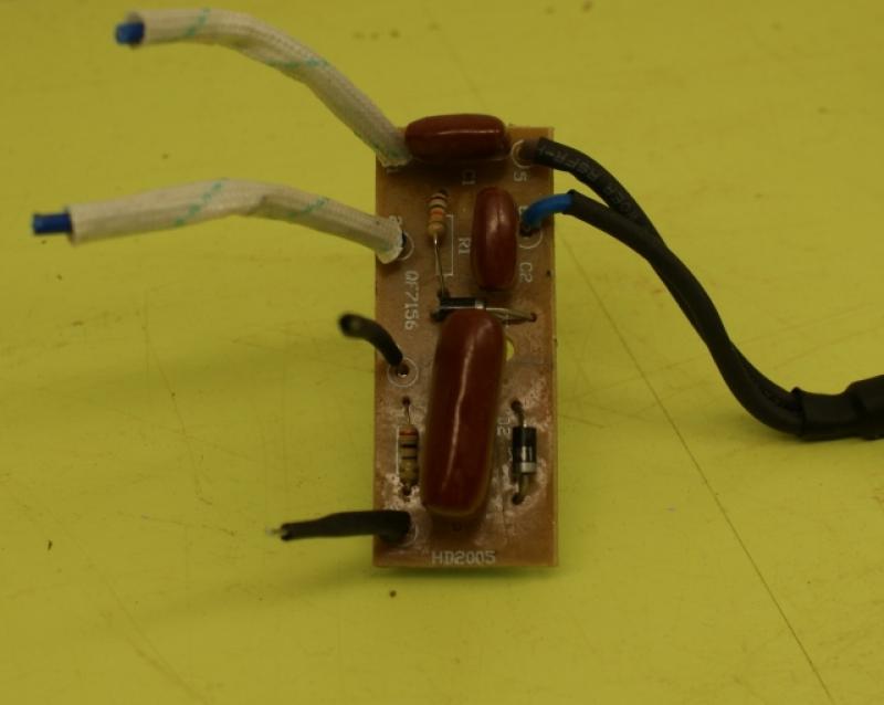

Dit is het bewuste printje. Dikke zwarte draden aansluiting 230V, witte draden naar lampfitting en beide dunne zwarte draden uitgang hoogspanning.

Het lijkt me dat de voeding naar de lamp bijna direct wordt doorgezet. daz. de 230V. Wordt die gefilterd ofzo (experts?) De voedingsdraden naar de lamp gaan waarschijnlijk naar een 230V lamp, of een 230V ballast? Lijkt me dat je die draden eruit kan solderen, de lamp doet niet mee in het circuit verder. (als ik onzin praat wordt ik vast wel netjes gecorrigeerd)
