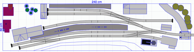

Goed, na weken puzzelen ben ik op dit baanplan gekomen, of eigenlijk, dit deel van een baanplan. Mijn idee is om eerst 2 modules te bouwen en daarna te kijken hoe e.a. verder
precies uit te breiden is. 2 modules kan ik nu thuis mooi kwijt, tegen de tijd dat ze klaar zijn is de oudste het huis uit en heb ik meer ruimte.
Idee:
2 modules, ieder 60x120, schaal 00
Kopstation in een kneuterig Brits dorpje anno 1960 (of zo).
Stoom en een enkele diesel of DMU
Sporen: (van onder naar boven) 1 omloop spoor, 2 perron sporen, 2 goederen sporen.
Scenery: linksboven de illusie van een dorpsplein: station, pub, goederenloods. Rechtsboven iets industrieels. Rechts onder een seinhuis en lokloodsje. Helemaal rechts een weg en bos (of zo) als natuurlijke afscheiding.
Niet op het plan, maar rechts: fiddleyard (of misschien dat ik ooit ga uitbreiden).
Wat me bevalt:
Het past :-)
Op de overgangen ligt een stukje rechte rail precies haaks op de rand.
Het is bewust niet evident of handig om een binnenkomende trein om te draaien. Je moet
wat te puzzelen hebben.
Niet alle sporen lopen parallel aan de plaatrand.
Wat me nog niet bevalt:
Nog geen goede naam.
Helemaal rechts zijn het een beetje S-bochten. Weliswaar met grote stralen (>100cm) maar gaat dit goed?
Ik zou achteraan wat meer ruimte willen hebben. Oplossing: maak de module iets dieper (maar dan is het geen standaard plaatmaat meer), iets minder knik in de voorste sporen (maar dan komt alles meer parallel aan de plaatrand te liggen).
Enfin, schiet maar...
Henk

Ik zou overwegen flexrails te gebruiken. Het is wat meer werk, maar maakt de sporen vaak net wat vloeiender. Mocht je nog inspiratie zoeken, kijk eens op
dit
onderwerp op rmweb. Zeker de plannen die
Hugh Flynn
tekent, passen binnen de maten van jou modules.
Gerard

Ja sorry, typefoutje, ik bedoelde
dit
onderdeel van rmweb. Ik moet misschien ook maar eens de type cursus van mijn dochter gaan volgen
Gerard

@gerard: Bedankt voor de pointers. Alle bochten zijn trouwens flex in dit ontwerp (anders krijg je geen stralen van 100 cm of zo), ik ben er nog niet uit hoe netjes met flex te tekenen in wintrack, dus het geheel ziet er wat hakkeliger uit dan de uiteindelijke bedoeling is.
