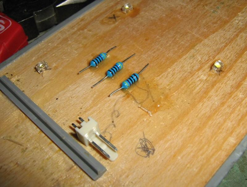

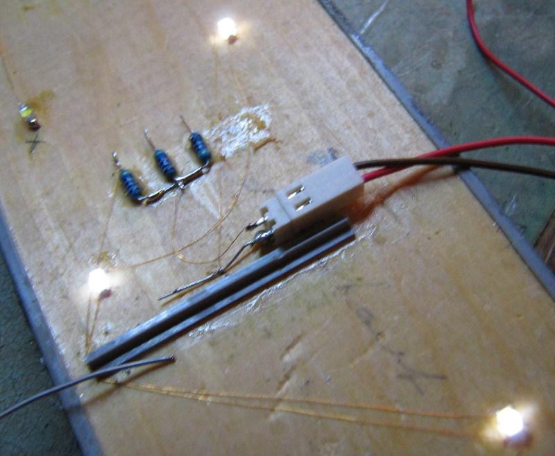

En toevallig vandaag nog een aantal witte smd-leds met ingebouwde lens gekocht met een aansluitkabeltje om het dak afneembaar te houden. Even snel alles erop ge-super-lijmd:

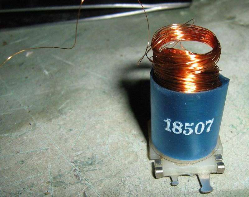

Stom natuurlijk om te vergeten om spoelendraad mee te nemen, maar daar is natuurlijk zo een oplossing voor gevonden met een beetje gesorteerde hobby-doos:
Zo te zien kan ik daar wel honderd meter mee vooruit, dat zijn aardig wat wagons.....

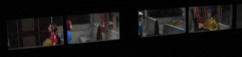

Het leuke van SMD ledjes is dat je niet zo goed ziet wat voor en achter is.... gelukkig had ik alles de eerste keer goed aan elkaar gesoldeerd:
En met lampjes ziet het er dan toch net wat leuker uit (niet helemaal scherp):
