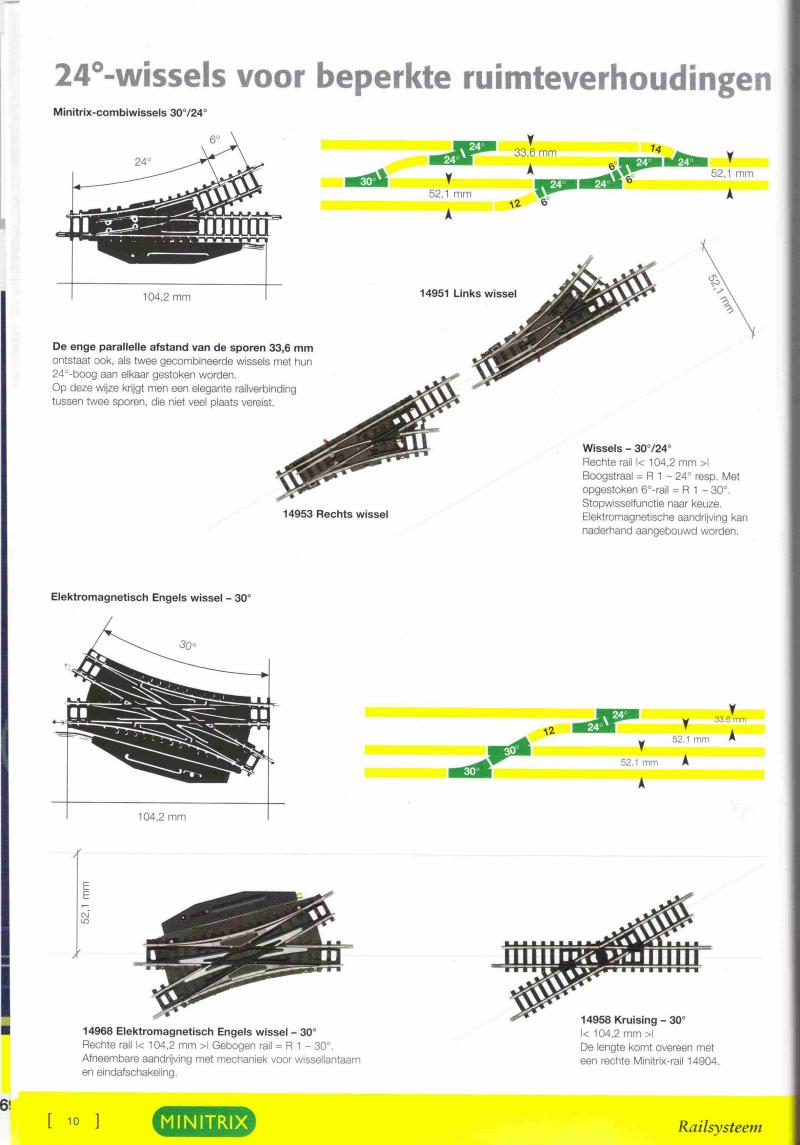

hallo allemaal,
ik ben net begonnen een modelbaan te bouwen. Ik heb vanwege de ruimte gekozen voor N. Vervolgens van iemand die is overgestapt naar LGB een partij minitrix rails gekregen. Daar zitten een paar wissels bij met een hoek van 24 graden. Ik wil die, niet zo fraai ogende, wissels gebruiken in het schaduwstation, maar slaag er niet in met hulp van de catalogus en Ratgeber een behoorlijk inhaalspoor te leggen. ik krijg de verbindingen niet pas en wil liever geen passtukjes gebruiken. Wie kan me zeggen hoe ik met behulp van de railstukjes een passeerspoor rond de 5 cm hart op hart kan leggen?
peter

Hoi Peter,
Even uit mijn hoofd want ik zit op mijn werk.
Als je twee wissel met de afbuigende sporen tegen elkaar legt dan heb je al een hohafstand van 33,6 mm. Er moet dus een klein stukje recht tussen. Volgens mij moet je daar rail 08 voor hebben met een lengte van 27,8mm. Moet je even passen.
Voor deze 24 graden wissels is er een tegenboog met een R1 van 24 graden met artikelnummer 14914.
De 24graden wissels kun je verlengen tot 30graden met passtukje 14916 en dan heb je tegenboog 14912 nodig. Volgens mij heb je bruik van deze kombi al een afstand van 5 cm te pakken als je deze met de gebogen sporen aan elkaar legt.
Op deze pagina kun je pdf download vinden met een paar voorbeelden uit het railprogramma
http://www.trix.nl/support/support-pdfs/Brochure%20Minitrix.pdf/view
Patrick

Heb nog even de exacte maten nagezocht en meteen maar even pag 10 van het minitrix handboek ingescand. De exacte hoh-afstand is 52,1mm
Bij deze de betreffende pagina:
groeten,
Patrick
