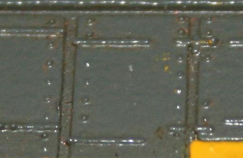

Ik heb sinds kort een Hippel in N spoor.
De kleuren zijn niet goed en het trapje is door de vorige eigenaar niet goed geverfd net als de roosters
Dus de verf moet eraf.
Maar er zitten allemaal klinknagel details op zoals hier onder te zien is:
Maar hoe haal ik de verf eraf zonder die details te beschadigen
Terpentine werkt niet.
Ik heb al een heleboel topics door gelezen maar kon niks vinden
In iedergeval bedankt voor het lezen
