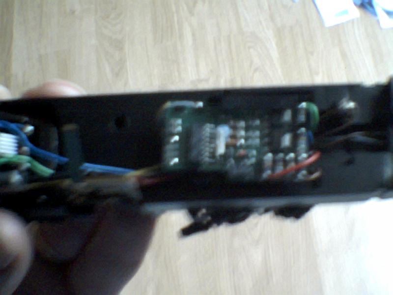

Heb effe een foto genomen want ben er niet echt wijzer van geworden. Lijkt mij wel duidelijk dat het allesinds geen delta-decoder is.
Weten jullie of dit gewoon analoog is of nog iets anders?

« Reactie #4 Gepost op: 02 February 2009, 13:25:32 »
Heb je misschien ook een foto die niet zo beweegt?  8)
We willen je best verder helpen maar hier kunnen we niet veel mee.

Ga effe een betere camara halen want deze is echt ondermaats!

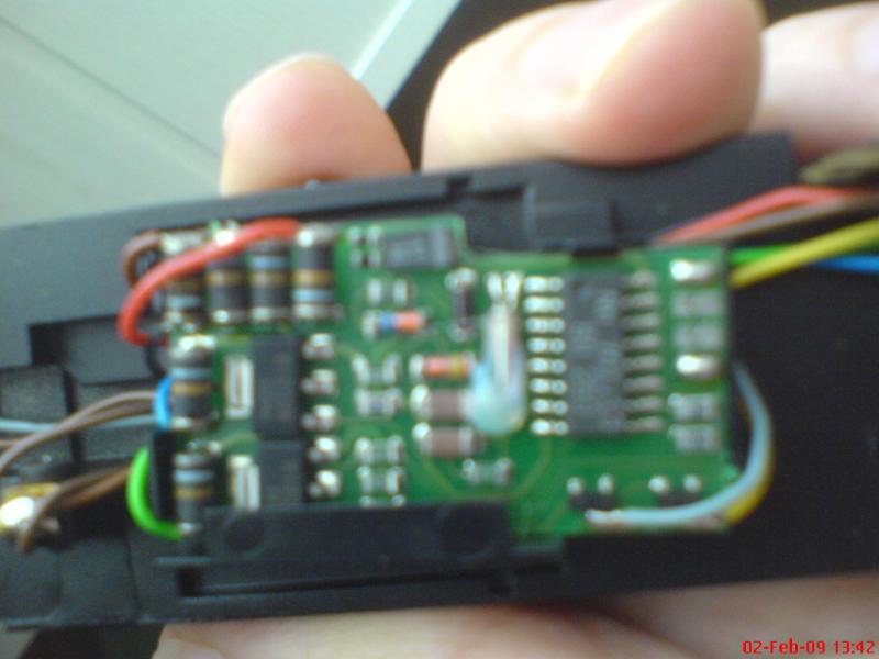

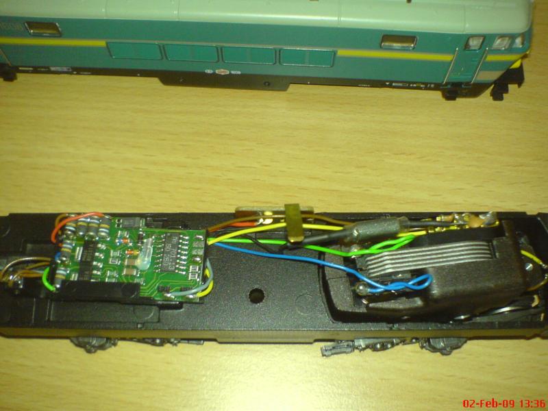

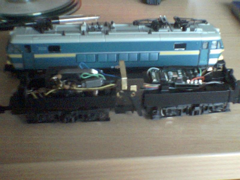

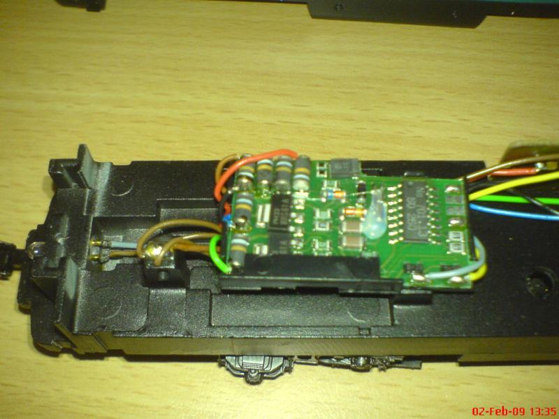

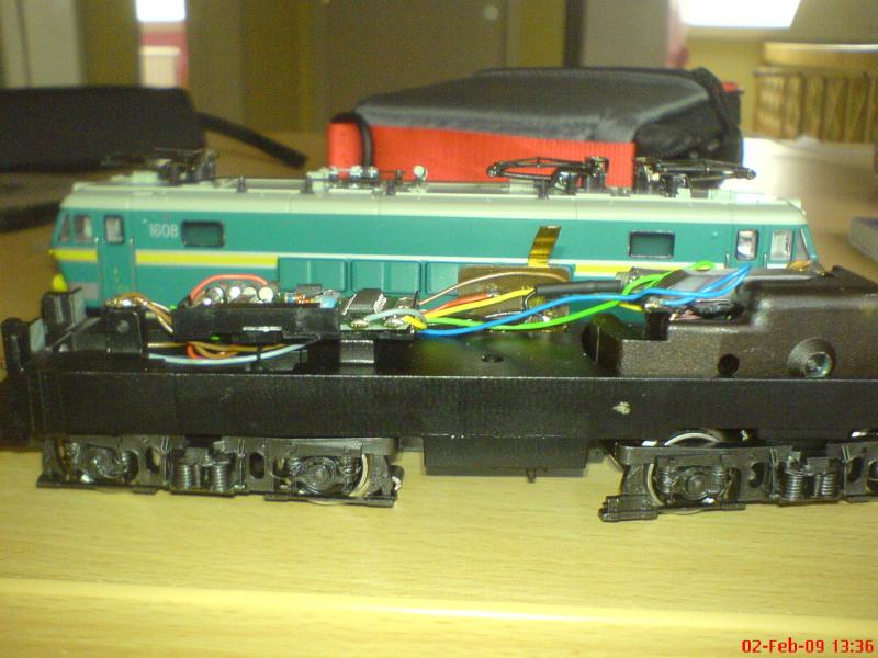

« Reactie #6 Gepost op: 02 February 2009, 13:39:23 »

Hallo Marco,
dit is een Delta decoder met soldeerinstellingen.
Het adres is bij deze 24

« Reactie #8 Gepost op: 02 February 2009, 14:31:24 »
Hartelijk dank! Het was inderdaad dit adres en hij rijdt  :)
