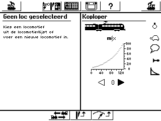

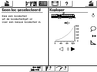

Ik heb deze aan laten melden op het CS. Vervolgens heb ik de naam van de loc gewijzigd. Het scherm ziet er dan zo uit:
Zoals je ziet zijn er vier functies beschikbaar: front/sluitseinen, stationsmelding, typhoon en optrek/afrem vertraging uit.
Deze zijn gekoppeld aan de knoppen 1, 3, 4 en 5.
Dit betekent niet dat alleen deze functies beschikbaar zijn op de decoder maar dat deze functies op dit moment zijn deze gekoppeld.
Ook de volgorde van de knoppen zegt niets over welke functie dit is. De functies op de decoder zijn genummerd maar het hoeft dus niet zo te zijn dat de eerste knop altijd functie 1 is.
Het CS koppelt dus knoppen aan functies. Hoe dat gebeurd gaan we nu bekijken.

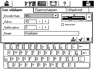

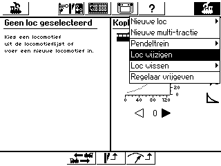

Ik klik op de optie voor het wijzigen van de loc:
Vervolgens krijg ik dit scherm:

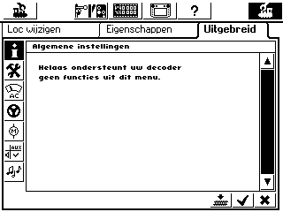

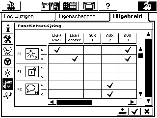

Ik kies voor het tabblad "Uitgebreid" bovenin en dan verschijnt dit scherm:
Vervolgens kies ik links voor dit icoontje
waarna het volgende scherm tevoorschijn komt:
Dit is een matrix waar bovenin de beschikbare functies van de decoder staan en links de beschikbare knoppen in het CS.

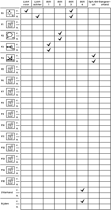

Omdat deze matrix te groot is voor het scherm moet je scrollen. Ik heb voor de duidelijkheid de matrix hier helemaal afgebeeld:
Bovenin zien we nu dus de beschikbare functies van de decoder: front/sluitseinen, aux 1 t/m 4, optrek/afrem vertraging en rangeerstand.
Links zien we de knoppen op het CS.
In de matrix is met vinkjes aangegeven welke knop aan welke functie gekoppeld is.
Hier kan ook nog eens onderscheid gemaakt worden tussen vooruit en achteruit rijden.
Oplettende kijkers hebben al gezien dat de kolom onder rangeerstand leeg is.

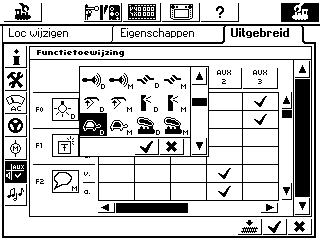

Door vinkjes te zetten in de rij van knop 2 wordt via knop 2 deze functie geactiveerd (vinkjes hier rood gemarkeerd):
Het is dan wel goed om de afbeelding van de knop ook in te stellen op de afbeelding voor rangeerstand. Hiervoor moet je op de afbeelding
klikken en vervolgens de rangeerstand kiezen:
Let op dat elke afbeelding er is in twee varianten, een met een D en een met een M. De D betekent dat het een functie is die je aan en uit kan zetten, de M betekent dat het een knop is die alleen werkt als je erop drukt, als je de knop weer loslaat is de functie weer uitgeschakeld.
Als je dit nu bevestigd met het vinkje
