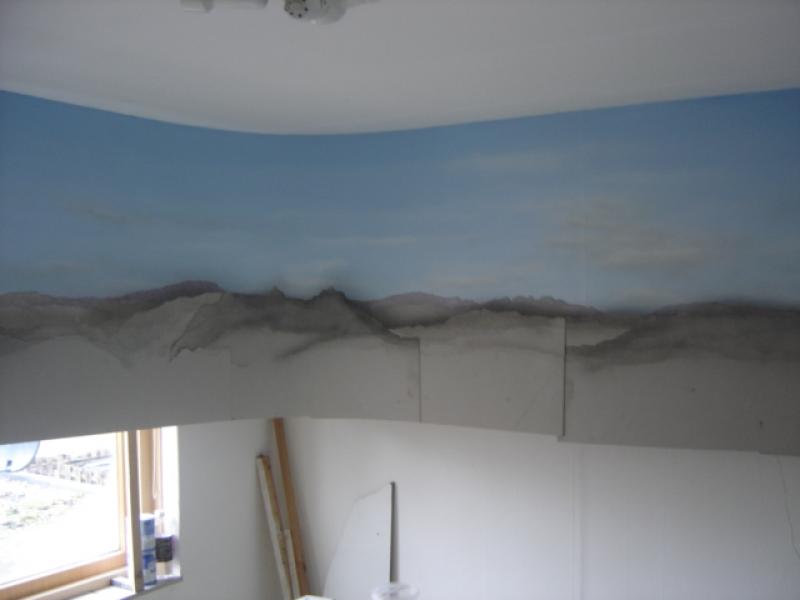

Het idee van lagen speelt ook in mijn hoofd. Ik heb een achtergrond rondom gebouwd, platen hardboard, in de hoeken meegebogen.
Die heb ik eerst spierwit in de grondverf gezet, en daarna in drie dagen telkens met (dezelfde, 3 euro bij Aktion) witte grondverf en roller van beneden naar boven, horizontale banen opgebracht, met telkens een paar drupjes blauwe kleurstof erbij.
Daarna met de airbrush eerst wat vage grijze wolken gemaakt, en daarna met wit, de wolken daarop, zodat een wat vage sluierbewolking overbleef.
Met het karton was ik van plan, dit plm 5 cm vóór de achtergrond te bevestigen. Daartoe heb ik een latwerk gemaakt, ook meegebogen. Tevens (kerst) verlichting lags de latten, dus tussen plaat en achtergronf zou dan een zwak ligt schijnen. Echter viel het resultaat tegen; er ontstaan slagschaduwen tussen de bergen, dus heb ik het voorste karton weggehaald, inclusief latten en verlichting.
Nu plak ik de bergen direct op de achtergrond, en plak ook verschillende bergpartijen over elkaar heen. Dit geeft een rustiger en ruimtelijker effect dan eerst (nog niet op de foto). Tussen de daadwerkelijk baan, met de 'echte' bergen dus, en de achtergrond, wil ik wel ruimte laten.
Ik ben nu nog volop met het karton bezig, heb deze week 17 platen grijs karton van 1m bij 1m30 gratis gekregen van de plaatselijke kartonfabriek. De achterste bergen krijgen een wit/violet tintje, verder naar voren worden ze groener. Deze wil ik met groene verf en groen strooisel, van bomen-op-afstand voorzien.
Nog een heel werkje, maar wel leuk. Als dit dan gereed is, kan het bouwen aan de baan beginnen. Tot zolang kan ik nog de baanplannen veranderen, en dat gaat door tot het laatste moment...

Door de verlichting ( tl of lichtslang ) aan te brengen tussen de achterwand en de doorzichtige wand voorkom je slagschaduwen... ;-)

Leuk draadje! Ik ben aan het experimenteren (jawel-voor de dioramawedstrijd!) met een matte, licht naar voren hellende achtergrond icm indirect licht (achter wit papier) om daglicht te imiteren. Daar komt overigens lichtdraad in sterrenpatroon doorheen om in de nachtstand een sterrenhemel na te bootsen (ik verklap nu mijn gadget...)
Doorzichtig folie voor wolken is een leuk idee maar geeft dat niet teveel reflectie aan de voorkant, bv met verlichte objecten op de baan?
