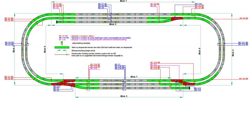

Goed dat je voor tweerail hebt gekozen, je zult merken dat je veel meer keuze hebt op dit gebied dan bij drierail want voor het meeste zit je aan Marklin vast behalve voor locs want die hebben Roco en Fleischmann ook. Rijtuigen en wagonnen van andere tweerail merken moeten ook worden voorzien van andere wielen dus dat scheelt allemaal. Je wilt met een Multimaus rijden en koploper, dit gaat niet zo maar. Ook hierover zijn diverse draadjes geschreven. Wim Ros heeft hier wel een oplossing voor, in de vorm van een print die tussen de maus en de PC komt. Verder heeft Wim ook bezetmelderprinten in de aanbieding. Viessmann is nogal aan de prijs en ik zou je dat zeker niet aanraden. De losse printen zijn veel goedkoper en hebben elk 16 meldaansluitingen en dat zijn er 8 meer per print, dan die van Viessmann. Goede wisseldecoders heeft Roco ook en wel de 10775. Deze gebruik ik ook en er kunnen 8 wissels op. Vergeet niet elektrische aandrijvingen voor jouw wissels te kopen anders gaat het natuurlijk niet. het indelen in blokken gaat als volgt, Een blok is altijd langer dan jouw langste trein. Jouw proefbaan zoals die is afgebeeld zou 5 blokken hebben. De wissels vallen buiten de blokken, dus de rails tussen de wissels zijn dan de blokken. Elk blok moet worden voorzien van minimaal 2 bezetmelders (lees de helpfiles van koploper) dan zie je ook hoe blokken ingedeeld worden. Ik heb een proefbaantje ingevoegd waarop je kunt zien wat daar allemaal voor nodig is. Bij blokken met twee bezet/terugmeldpunten laat je de blauwe aansluitingen weg. In dit plan zijn ook de wissels gedetecteerd maar ook dat hoeft niet. Op de tekening staat de uitleg van alles wat je in de tekening ziet, conform Koploper. Ik hoop dat ik je wat heb kunnen helpen. Lees verder de gebruiksaanwijzingen goed van alles wat je koopt dan ben je al een stuk op weg. In diverse draadjes in dit forum kun je genoeg lezen over bezetmelders, terugmeldingen en alles wat er nodig is voor het digitale rijden. Gebruik de zoekfunctie.
« Laatst bewerkt op: 20 January 2009, 12:06:43 door Rob Bogers »

Re: Beginners vragen over blokken,bezet melding en wissels digitaal aansturen.
« Reactie #2 Gepost op: 20 January 2009, 12:11:05 »
Rob, kun je het plaatje wat groter houden? Nu is het amper te lezen.

Rob er is mij al veel meer duidelijk, het begint weer een beetje helder te worden hier.
Dat van de wielen had ik totaal vergeten, bedankt dat je me hierop gewezen hebt.
Ik begrijp uit je verklaring en tekening dat bezet en terug melders dus eigenlijk het zelfde is.
