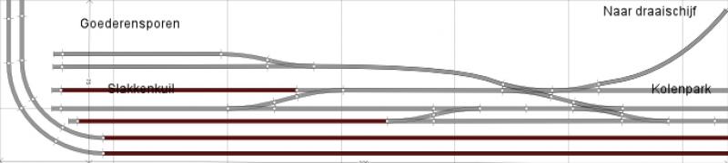

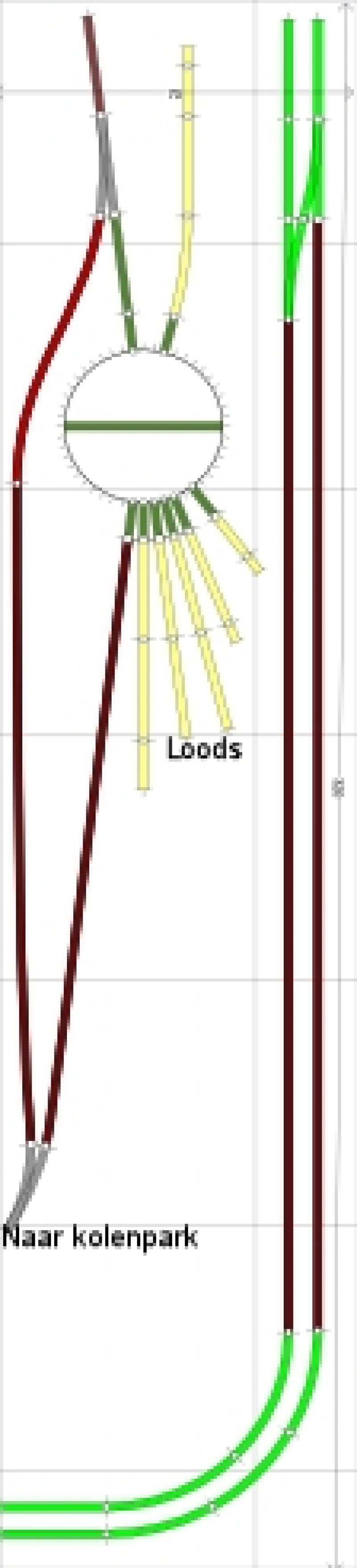

Daarnaast is mijn vraag of iemand een ontwerp heeft van een draaischijf met onderhoudsspoor en een rangeer/opstelspoor dat ik aan dit dubbelspoor kan koppelen?
Ja dat heb ik, zie bijgaande voorbeelden:
de gedeeltes "naar kolenpark en naar draaischijf" sluiten op elkaar aan.
De groene(onderste) en bruine sporen idem
Groet, Ronald.
