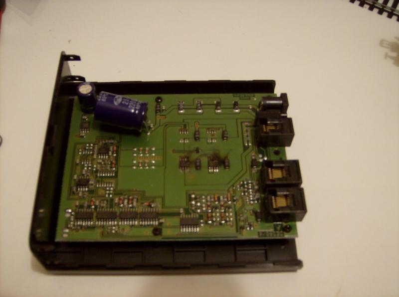

Hallo.
Ik heb hier een Roco versterker 10761, bijdeze versterker zijn op de printplaat 2 dingen doorgebrand zo lijkt het. Nu is mijn vraag wie weet wat dit zijn en waar die eventueel verkrijgbaar zijn.
Klik op plaatje voor vergroting

repareerden is volgens mij de moeite niet waard bij deze SMD bouwdelen
je kan ook de versterker 10764 met de lokmuis 2 gebruiken als ik mij niet vergis en die krijg je relatief goedkoop bij eBay

Ja dat klopt maar het gaat mij er ook meer om het kijken of het kan en het misschien proberen.
Ik heb inmiddels ook al wel 2 versterkers 10764 waarvan ik 1 als booster gebruik met een multi maus.
Maar als deze ook relatief goedkoop weer klaar kan dan wil ik het wel eens proberen.

Hallo Jakob,
Als ik het goed heb zitten dar de volgende onderdelen in, De voorste (aan de kant van de aansluitingen) is een F7306 dual P-channel Mosfet
De achterste is een F7303 dual N-channel Mosfet.
Kijk ook eens in het volgende draadje, jan 2008
defecte roco 10761 versterker
(Digitaal-vraagbaak)
Gr Piet
« Laatst bewerkt op: 08 January 2009, 18:52:01 door p.heinst »

Ik heb ooit een poging gedaan  en de mosfets vervangen, maar het mocht niet baten.
Kreeg hem niet meer aan de praat.
mvg, Peter
Ook ondergetekende Nieuwe fets besteld maar helaas niet meer werkend
gekregen.
Ik denk dat de stuur trap ook defect zijn geraakt ,maar het verder zoeken maar gestaakt.
