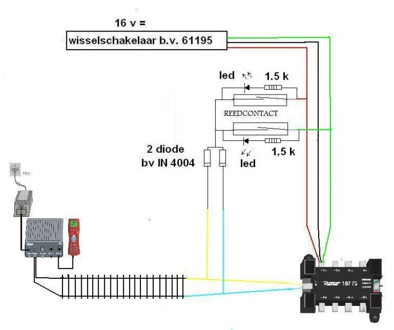

Hallo Erik jan en ronald,
Ik ben de afgelopen dagen nog even bezig geweest met de wissels en het bedienen met de multimaus en door middel van drukknopjes.
Heb de volgende tekening gemaakt die met reedscontacten werken maar deze reedscontacten zijn te vervangen door drukknopjes.
Bij het schakelen met drukknopjes wordt op het display van de multimaus het schakelen niet zichtbaar (blijft in de oude stand staan) en daarvoor heb ik dan twee led erbij getekend die je dan ergens zichtbaar kunt plaatsen zodat het wel te zien is hoe de stand van ket wissel is (bij het schakelen met de multimaus gaan de leds wel mee in de goede stand).
De weerstanden van 1,5 K is een beetje afhankelijk van de gebruikte led.
Deze opstelling draaid bij mij nu ongeveer 14 dagen in een proefopstelling zonder problemen, omdat ik reedscontacten gebruik worden de wissels voor een bepaald spoor in het schaduwstation door de lok geschakeld.
De wissels kunnen door de multimaus en/of door de drukknopjess/reedsschakelaars geschakeld worden
Gr Piet
