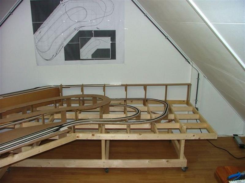

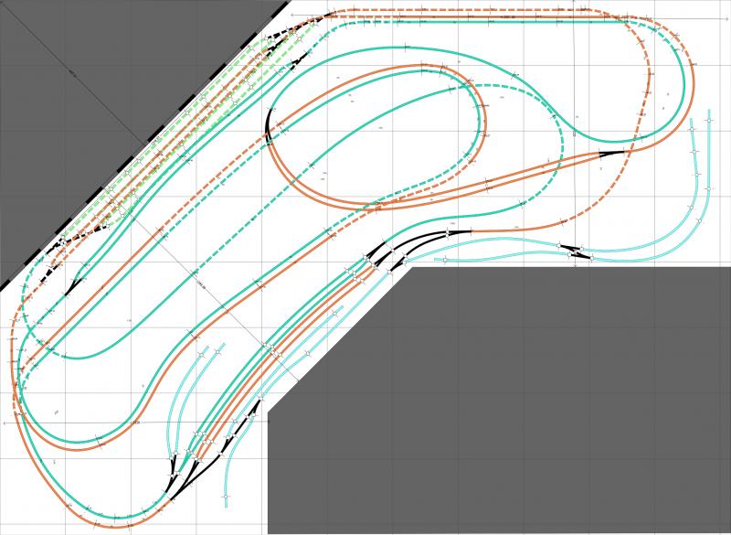

Even een update van de vorderingen van de werkzaamheden.
Het schaduwstation is gelegd, en constructies voor de eerste sporen zijn geplaatst.
De platen/stroken waarop de rails bevestigd worden zijn vervaardigd uit 8mm MDF, de "pootjes" om de stroken op hoogte te brengen zijn vervaardigd uit 12mm MDF.
Als isolatie onder de rail gebruik ik een soort tempex (niet van die dikke korrels) van 4mm dik.
Hoe verder het vorderdt, veranderd het baanplan mee, dit ziet er nu zo uit.

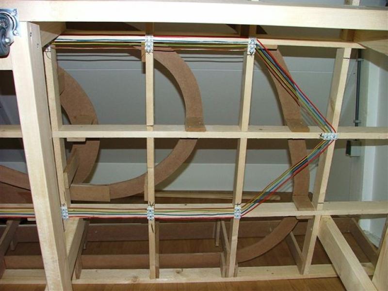

1.)

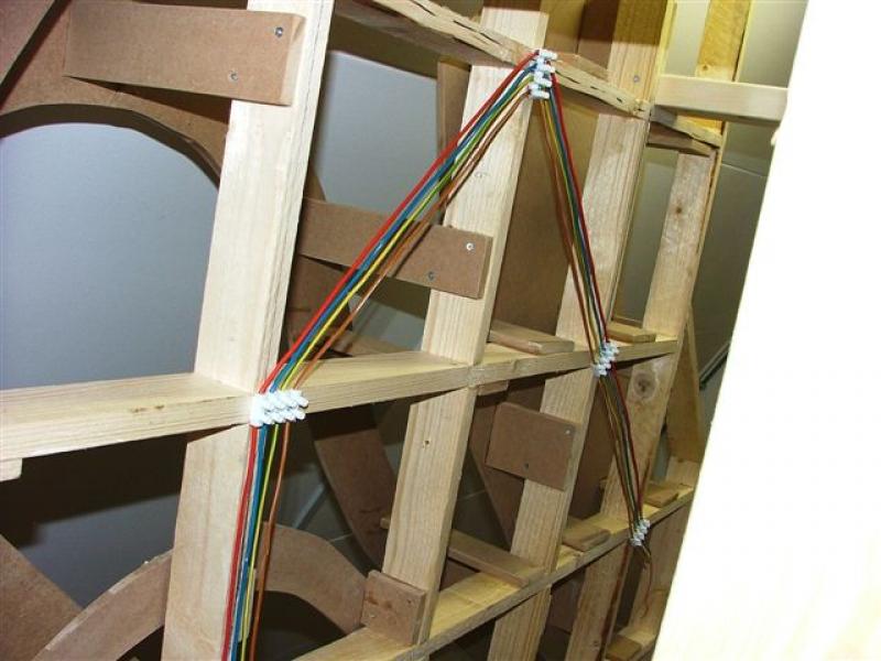

Onder en boven (1 & 2): De baan in gekantelde stand waar de ringleiding goed zichtbaar is (nog geen draden aangesloten op rail, wissel o.i.d.).
2.)

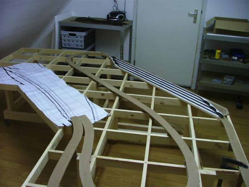

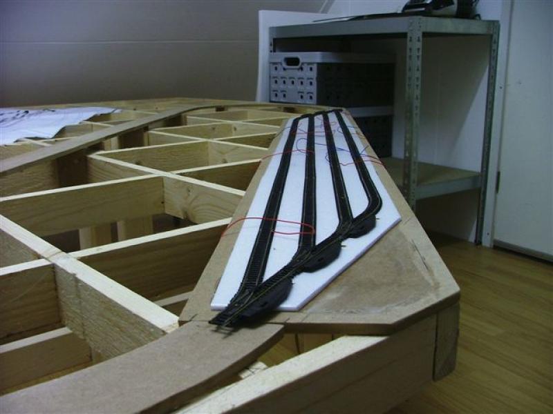

Onder en boven (2 & 3): de vordering van het railtraject.
4.)

Dat ziet er goed uit!
Hoe ga je straks de draden aan de ringleiding maken? Strip je dan de draad blank en soldeer je er de kleinere draadjes op vast?
Ik wil zelf ook nog een ringleiding bouwen en ben benieuwd wat hier een goede methode voor is.
groeten,
Julien
Bezig met het bouwen van "Schwarzfelsen" in H0. Materiaal: Fleischmann / Roco / profi-rails / S88XPressNetLI / LDT Wisseldecoders / RocRail.
X-GUZ
  • Berichten: 41
Re: Uitvoering baanplan K-Terp (Baanplan N)
« Reactie #20 Gepost op: 18 December 2008, 07:38:09 »
Ja, ik maak dan een klein stukje blank waar ik dan de draadjes vanaf de rails op vast kan solderen.
