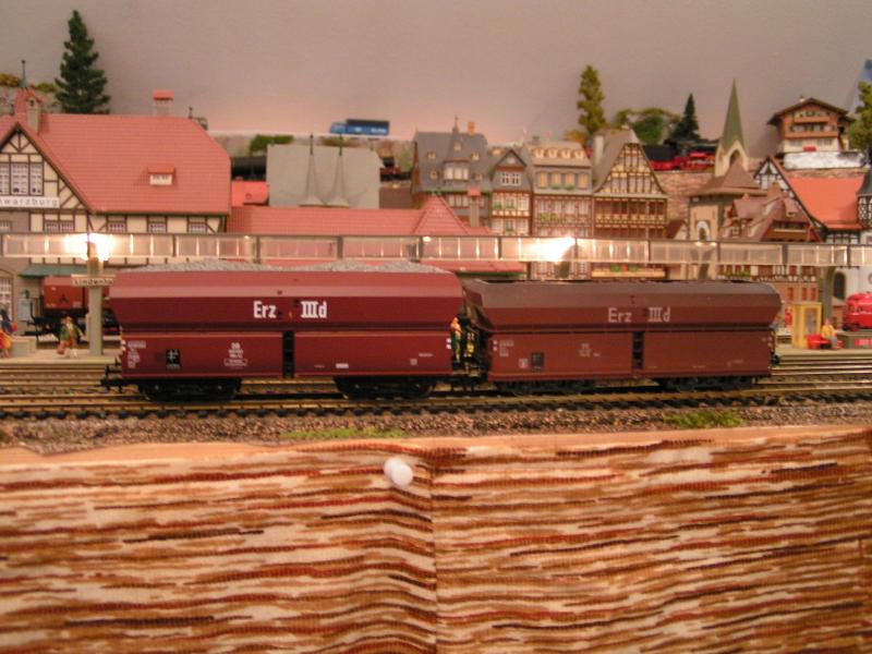

Op mijn baan heb ik Erz IIId-wagens, Fad-50 / Ootz 42 van zowel Trix als Roco. Als je ze naast elkaar zet, blijken de Roco-wagens aanzienlijk groter te zijn dan die van Trix. In een Ganzzug is dat geen gezicht. Is de maatvoering bij een van beide merken niet in orde of zijn er in werkelijkheid ook verschillen in grootte bij dit type stortgoedwagen? Het gaat om de catalogusnummers 67707 van Roco en 24040 van Trix.
Laatst bewerkt op: 15 December 2008, 12:23:16 door ruud. Reden: plaatje toegevoegd

volgens mij zijn de Roco wagens afgeleid van het ÖBB voorbeeld!
Groeten Jan.

Van deze twee wagens weet ik het niet precies, maar anno nu zie je soms
kolen
treinen in bijv. het Ruhrgebied met wagens die op het eerste gezicht op elkaar lijken, maar toch wat verschillen in hoogte, breedte en lengte.

Wagentypes, in dit geval Fad, geven algemene kenmerken aan.
Zo geeft de letter F aan dat het gaat om een speciale open wagen (bijv. zelflossers voor kolen, erts).
De letters a en d zijn specifieke kenmerken. De a staat voor wagens met 4 assen. De d weet ik niet zeker maar ik meen dat dat in dit geval het maximale laadvemogen aangeeft. Vooral die d kan best ervoor zorgen dat een zelfde wagenkenmerk verschillende types opleverd. Stel dat de d staat voor 20-30 ton laadvermogen. Dan kan dat grote en kleine wagons opleveren met hetzelfde wagenkenmerk maar uiterlijk verschillend qua grootte.
Het zou dus zo kunnen dat de wagens op verschilende uitvoering gebaseerd zijn.

De afmetingen van beide wagens:
Roco: OOt Saarbrücken/OOt(z)42/Fad159
Lob 12000
Rs 1800
Hoh 6850
Hbs 4250
Matrix: OOtz50/Fad167/Fal167
Lob 11560
Rs 2000
Hoh 6100
Hbs 3975
Alles in mm.
De waarden delen door 87 en .... je kan het nameten welk merk de beste modellen levert.
Maar er is nog iets... de laatste Fad159 gingen in 1974 buiten dienst en de Fal167 in 1998.
Het Mätrix model is bejaard (citaat Cartstens Band 4 Güterwagen (Miba)).

Als ik het goed begrijp, gaat het daadwerkelijk om verschillende typen stortgoedwagens, in werkelijkheid en in model.
Het Marklin/Trix-model mag bejaard zijn, maar wordt nog volop in nieuwe sets aangeboden, o.a. vorig jaar als de lange Heinrich.
Ik vind het Marklin/Trix-model wel iets mooier ogen dan de Roco-wagen. Die maakt een wat lompe indruk. Maar dat is natuurlijk heel persoonlijk.

Juiste benaming: zelflosser
Tja, Mätrix modellen gaan lang mee...
Verkorting:
. (punt): na 1965, nieuwe code (UIC-1) is in gebruik
F: speciale open wagen
a: op draaistellen
d: zelflosser
. (punt niet meer aanwezig): na 1981, nieuwe code (UIC-2) is in gebruik
l: losopening hoog, niet doseerbaar
en evt. s: 100 km/h
