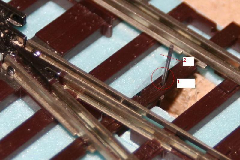

Ben nu bijna zover om de tortoise motor en wissel definitief met elkaar te verbinden.
Ik zie twee oplossingen om de draad te verbinden met de wissel (rocolijn zonder bedding). Beide door het oogje in de wisselbalk naar boven, maar wat is dan het beste:
1) draadeind 90 graden buigen en zo een haakje maken
2) draadeind recht afknippen
Wat denken jullie? Optie 1 of optie 2?
Joost

Gewoon recht afknippen
het idee achter ondervloerse aandrijving is o.a. dat je niet de incorrecte stelmechanieken ziet en als jij hem haaks ombuigt heb je dat ding in beeld
Dat is toch geen gezicht
Gr. Remco.

Direct boven het "oogje" afknippen, je mag best 1mm laten zitten, das handig als je de motor eens moet verplaatsen.

gewoon afknippen,
heb ik ook gedaan, en t werkt goed!

Ik heb voor het afknippen een M3 moertje over de steldraad gelegd, tegen de wisselbalk aan, zodat de steldraad niet te kort wordt afgeknipt. Jay Jay

Bedankt voor alle reacties. Vind optie 2 zelf ook het beste... Tip van M3 moertje erg nuttig. Geeft indicatie van hoeveel af te knippen.
Bedankt iedereen,
Joost
