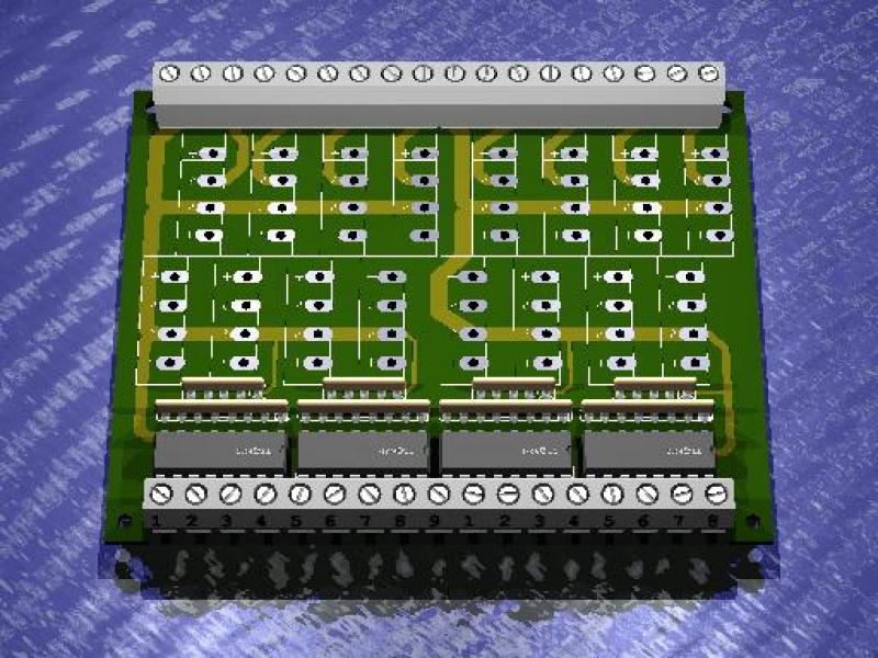

Hi,
Omdat ik me toch een beetje zat te vervelen, maar eens een stroomdetectie print ontworpen voor wat hogere stromen. Naargelang de gebruikte gelijkrichter geschikt voor 4A, 6A of 8A. Deze kan als er voldoende belangstelling is opgenomen worden in de volgende s88XPressNetLI actie.
Mvg
Remco.

Dat is een stevige jongen Wim, dit is voor de zwaardere boosters neem ik aan ?

Wim, dit ziet eruit als stroomdetectie - maar nog geen melder. Is het de bedoeling deze print aan te sluiten op een S88N voor terugmelding ?
@Remco - De hoge stroom op deze detectie is bedoeld per individuele uitgang. Dus voor treinen, die heel veel stroom verbruiken - denk aan een buitenbaan bijvoorbeeld. (En daar komt natuurlijk ook wel een zware booster bij kijken)

LGB toepassing ?

Denk dat wim hem inderdaad bedoeld heeft voor dat soort situaties... Maar het kan natuurlijk ook gebruikt worden voor lange H0 treinen met veel (binnen)verlichting.....

Is er ook een aansluitschema voor. Ik heb er nl. wel intresse voor.
Ja, daar is hij voor gemaakt. Maar andere terugmelders zonder eigen stroomdetectie die kunnen natuurlijk ook gebruikt worden.
Hij is gemaakt voor banen die gebruik maken van een booster die meer dan 3A kan leveren.
Over het algemeen zal een trein met verlichting nooit het maximale vermogen van het digitale systeem gebruiken, dus voor die situaties is het dus eigenlijk niet bedoeld.
Ja, er is, of komt dan ook een aansluitbeschrijving.
