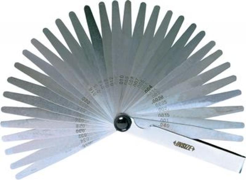

Is dit iets voor jou.
Voelermaatjes van 0.05 tot 1mm te koop bij Conrad.
foto Conrad

Tomasso
Berichten: 6059
Re:Drijfwerk aan elkaar klinken, wat is de beste manier?
06 April 2012, 21:51:13 »
Ha Gerrit,
Die voelermaatjes zijn waarschijnlijk te dik, aangezien de dunste toch alweer een halve milimeter is. Maar desondanks voor andere dingen wellicht wel bruikbaar, dus bedankt voor de tip!

0,05 mm is geen halve millimeter (5 tiende) maar 5 honderdste mm.
Adieu
eenop87
Berichten: 1015
06 April 2012, 22:15:16 »
0,05 lijkt mij dun zat
Gerrit
