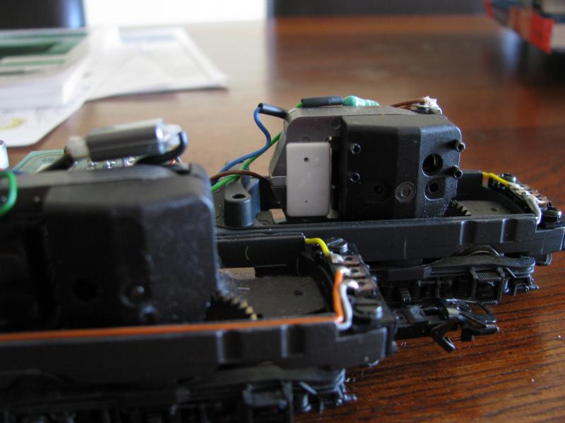

Goedemiddag,

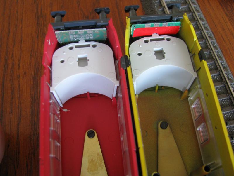

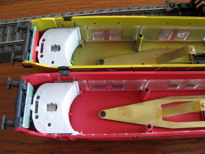

Gisteren heb ik een digitale NS Cargo mP gekocht, zodat ik ook met een mP op mijn delta-baantje kan rijden. Dus vanochtend in alle enthousiasme de kappen overgezet, rijden, probleem! In de R1-bochtjes ontspoorde het aandrijvende draaistel. Kappen weer losgehaald, gekeken, NS Cargo mP-kap erop gezet; niks aan het handje. PTT-kap erop, weer hetzelfde probleem. Toen heb ik eventjes het een en ander geprobeerd, maar niets werkte. Maar eens eventjes de kappen naast elkaar... Bijna 100% hetzelfde, maar één klein verschil.
Misschien valt het niet geweldig op, maar zoals vooral op de eerste foto te zien is, ontbreekt links een klein palletje. Mijn vermoeden is, dat dat iets met de behuizing van de motor te maken heeft.
Op het digitale onderstel (rechts) zitten namelijk vier uitstekende puntjes. Mijn vermoeden is, dat die niet helemaal lekker langs het palletje komen, en dat de mP daarom de bocht uitvliegt. De oplossing die mij het meest voor de hand ligt; het palletje eruit breken, en het zou goed moeten gaan.
Maar vóór ik weer lekker iets mag slopen; heb ik het goed, of ligt het ergens anders aan?
Anders breek ik dat palletje natuurlijk voor niets af.
MVG, Robin

Ja, volgens mij moet je dat gewoon doen. Die motor van de cargo is ook iets dikker dan die van gewone Mp. En als je dat palletje eruit slaat, draait het motorgedeelte beter.
Maar zie ik dat nou goed op de foto? Van de cargo ontbreken de instaptreden onder de deur aan de ene kant. Zijn ze waarschijnlijk in de fabriek vergeten er op te zetten

Dan ga ik zometeen maar eens even het palletje eraf slopen
En ik laat zometeen even weten of het gelukt is...

Inmiddels heb ik het palletje afgebroken, en raad eens?
Hij neemt de bocht nu perfect!
Het was een simpele oplossing, maar ik wilde toch even andermans mening erover horen.
