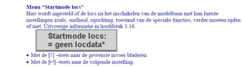

Heren,
ik ben afgelopen weekend begonnen met de installatie van mijn intellibox.
Maar nu geeft het display bij iedere opstart aan: loksnelheid herstellen? nee of ja.
Bij Nee geeft de intellibox een error als je een lok wilt selecteren, bij ja rijdt het materieel. Hoe krijg ik dit zo voor elkaar dat die melding niet meer bij iedere opstart in mijn display komt???
alvast bedankt voor jullie hulp
Peter

eens kijken in de handleiding van de ibox ?
De ibox heeft een aantal instellingen, je loopt nu tegen 1 van die instellingen aan.

Peter even deze menu optie instellen zoals in het plaatje.
Mvg
Wim.
