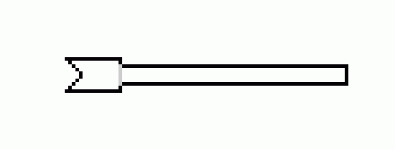

Als instrumentmaker ben ik natuurlijk wel op de hoogte van het smeren van tappen, assen en tandwielen.
Op de eerste plaats is de kwaliteit van de olie heel belangrijk. Je kunt niet zo maar de eerste de beste olie gebruiken. Ook is het een misvatting dat olie door de jaren heen dezelfde smeerkwaliteiten behoud. Bij normaal gebruik dien je zeker om de vijf jaar de loc te reinigen en te smeren.
Als de loc dagelijks gebruikt wordt zou ik het zeker ieder jaar doen.
Ik zelf gebruik olie die je bij de fournituurhandel voor klokken kunt kopen.
Normale olie voor klokken en de wat dikkere olie die voor klokken gebruikt wordt. ( Hobbyklok of van der Gevel in Tilburg) Ook gebruik ik een smeermiddel speciaal voor kunststoffen. Eigelijk kun je het beste een twee of drie verschillende diktes gebruiken. Een en ander is afhankelijk hoe warm de assjes worden waardoor de olie te dun wordt en uit het lager loopt.
Normaal frees ik het lager aan de kant waar je tegenaan kijkt iets uit met een oliekom frees. Je kunt het ook met een boortje doen dat min. twee keer zo groot ia als het asgat. Wel met de hand uitfrezen. Door de kapulaire werking blijft zo een reservoirtje olie aanwezig.
Het is een misvatting te denken dat je de tanden van een tandwiel moet smeren. Vaak wordt er gedacht "baat het niet dan schaad het niet". De tanden van tandwielen smeren levert meer schade aan de tanden op dan dat ze smeren. Ze trekken dan makkelijk stof en vuil aan waardoor dit eerder als slijpmiddel dan als smeermiddel dient. Beter is het om een filmlaagje olie op een tandwiel aan te brengen. Dit doe je door 5 - 10 % olie op te lossen in wasbenzine, vervolgens spoel je hier de tandwielen door heen. Laad de tandwieltjes vervolgens drogen en er zit nu een mooi filmlaagje op. Dit is echt voldoende. Dit geld niet voor kunststof tandwielen. Deze hoeven doorgaans niet gesmeerd te worden.
Normale assen en lagers moeten natuurlijk wel gesmeerd worden. Soms en zeker bij de nieuwere motoren, is een bronze lagerbusje van een "gesinterd"materiaal. Dit is heel fijn gemalen brons waar ze een bepaalde hoeveelheid gemalen lood en grafiet aan toevoegen. Onder zeer hoge druk en temperatuur wordt nu zo'n lagertje geperst. Als je zo'n lagerbusje met een loupe bekijkt zie je van die zwarte bolletjes. Door de wrijving die ontstaat tussen as en lagerbus ontstaat een filmlaagje dat als smeermidel fungeert. Deze lagers moet je dus niet smeren. Dit zijn onderhouds vrije lagers. Verder is het van belang dat je minimaal smeert. Over het algemeen wordt er veel te veel smeermiddelen gebruikt.
Het beste kun je een stukje ijzerdraad, koperdraaad of vergelijkbaar van ongeveer een halve mm . nemen Met een kleine hamer sla je dan een plat puntje . Je hebt dan een soort minischroevendraaier. je hebt nu een perfect oliegevertje. Als je verschillende diktes draad neemt heb je nog een setje ook.
Als de tandwielen in een dichte behuizing zitten kun je ze natuurlijk wel smeren.
Als je molicoatolie vermengt met wat normale (klok) olie, krijg je een perfect smeermiddel voor bronzen of messing lagers.
Maar het piepen van je motor los je waarschijnlijk op door wat dikkere olie te gebruiken. Naaimachine olie is veel te dun en te schraal.
Succes met smeren. Schoonmaken is zeker zo belangrijk.. Let wel schoonmaken betekend helemaal uit elkaar in de wasbenzine schoonborstelen ( ikzelf gebruik een ultrasoon schoonmaak machientje, die zijn niet zo duur meer) eruit halen en op een stukje keukenpapier uit laten lekken. Of perslucht. Denk wel aan voldoende ventilatie. Vaak is het zo ddat door landurige stilstand de olie helemaal is ingedroogd. Je lost hem dan wel op met wasbenzind maar er blijft dan heel vaak een hard geworden kraagje achter. Soms moet je dit zelfs wegkrabben. Al je dan een loc niet helemaal uit elkaar haalt blijft dit zitten en zorgt alleen maar voor snel aankoeken van stof en vuil. Met oplosmiddelen als Thinner, Mek, chloroform en acceton moet omzichtig omgesprongen worden. Deze lossen namelijk heel makkelijk kunststof op. Dus ook eventuele lagertjes of tandwielen. Je weet namelijk nooit zeker van wat voor soort kunststof die gemaakt zijn. Denk ook aan de emaile op de wikkeldraad van de spoetjes van de motor dat hier alleen maar met wasbenzine schoongemaakt wordt.
Ik hoop dat je hier wat aan hebt, succes
Groeten Anton

Dat idee van een draadje met een platgeslagen kopje is geniaal. Ik laat altijd een druppie aan de tip van een draadje hangen, maar dat is vaak al teveel en komt soms niet eens op de goede plek. Een soort piepklein lepeltje van een platgeslagen stuke messingdraad is prima. Dank voor de tip!!

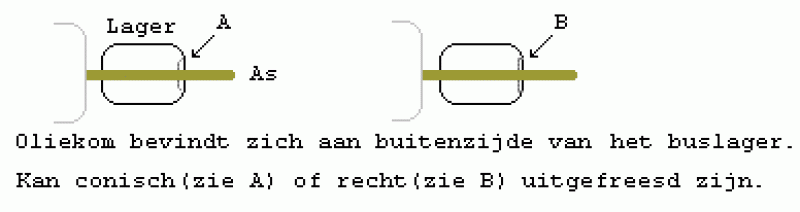

Dit is wel een oud draadje, maar ik probeer het toch maar.
Citaat van: Anton op 03 June 2008, 16:50:06
Nog even een oliekommetje in het lager maken en je motortje is weer als nieuw.
Nou is het gebruik van een draaibank me niet onbekend en heb ik al heel wat lagers in mijn vingers gehad, maar de uitdrukking 'oliekommetje' daar heb ik nog nooit van gehoord.
Zou iemand (of Anton zelf) mij uit kunnen leggen hoe dat er uit ziet?
Fred.

Is het mss een klein oliekanaaltje dat je van buitenaj naar de lageropening moet boren?
Groeten,Peter ,meelezer

Hoi Peter,
Je had het met dat oliekanaal al bijna goed.
Ik heb iemand die ik kende van vroeger en bij van mijn vorige werkgever
bij de smeerdienst werkte, gevraagd wat die oliekom nu eigenlijk was.
Hij was heel verbaasd dat ik hem belde, maar heeft het me duidelijk uitgelegd.
Ik heb onderstaande tekening gemaakt, zodat een ieder kan zien wat het is.
Het dient als oliereservoirtje.
Fred.

Hallo, Dat iedereen met een boormachine wel maken, het is dus gewoon een holte, waar de olie in blijft hangen.

Bedenk wel, dat een boor een kegel maakt, die net verkeerd om is. De olie loopt er juist uit ! Lagerfabrikanten zijn overigens al snel dit type lagers gaan voorzien van stofdichte afdichtringen. Een open oliebadje is een ideale verzamelplaats voor stof en vuil .....
Sander
Peter Kleton
Berichten: 4075
Re: Piepende Fl* motor
Reactie #25 Gepost op:
31 October 2008, 14:01:12 »
O,Ik begrijp het.
Net andersom met de ''schuinte'' /tapsheid.Dus met een boor kan dit zeker niet.
Groeten,Peter

Sander, het klopt, de frees die voor het maken van de oliekom gebruikt wordt, ziet er wanneer je hem in de lengte doorzaagt ongeveer zo uit:
Kun je een voorbeeldje laten zien van een buslager met stofafdichting?, want die soort ken ik niet. Wel kogellagers met stofafdichting.
