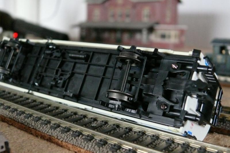

Eerste slachtoffer, een oude Piko koelwagen waar een mooie stalen beugel onder zat.
Wagen geheel gestript en van de bodemplaat die de houders voor de assen op zijn plek houd een stukkie afgeknipt, daarna de nem-schachten er onder geschroefd, ook deze houd de houders voor de assen een beetje op zijn plek, resultaat:

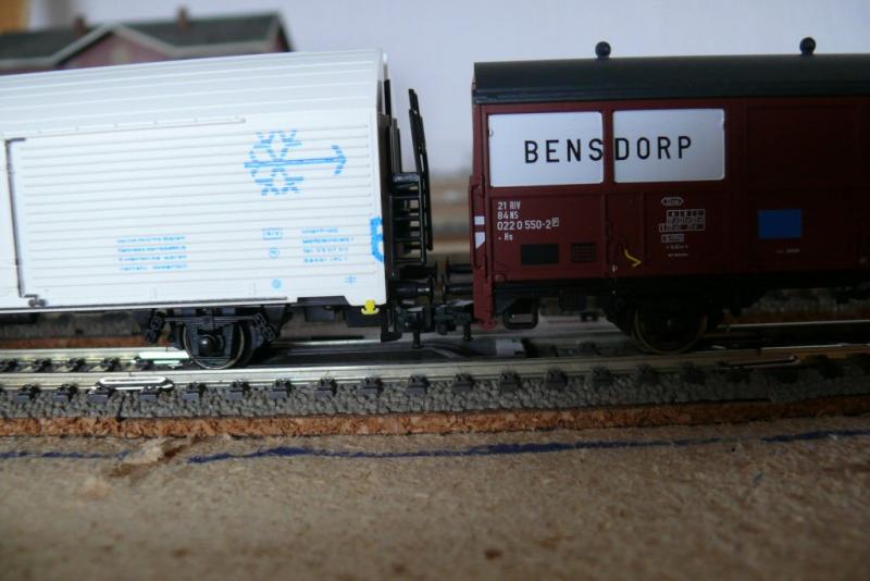

Ten opzichte van een Roco wagen:

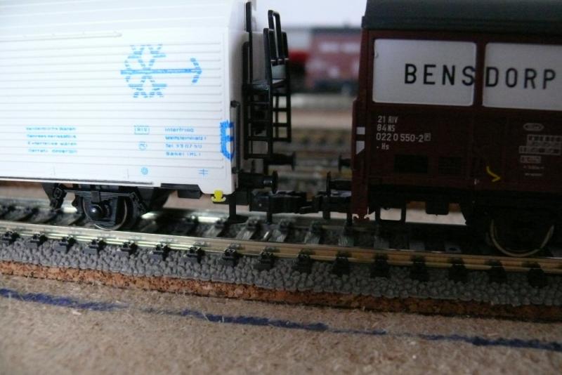

Kortgekoppeld, en hoe!
Al met al een succesvolle ombouw, met gewenst resultaat.

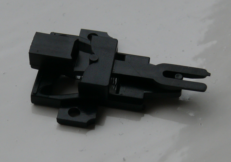

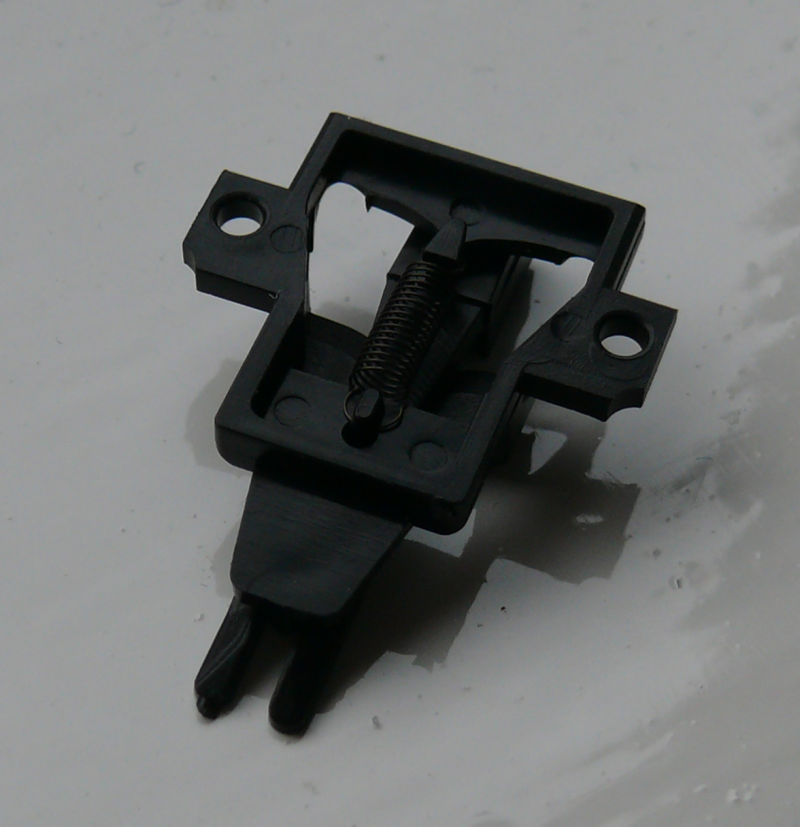

Nog even 2 fototjes van de gebruikte nem-schacht:
