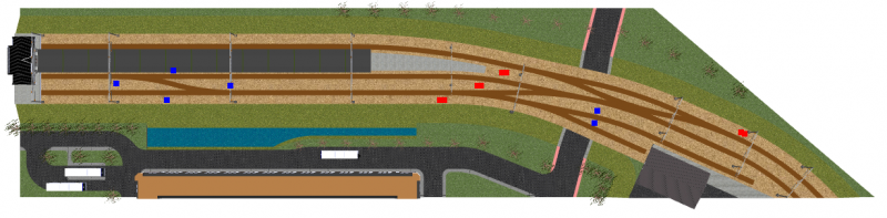

Zo nu eindelijk mijn ontwerp kwa rails en scenery indeling klaar is (bouw van modulebakken is ook al gestart). Zit ik nog met de kwestie waar seinen geplaatst moet worden en welk type. Op onderstaande afbeelding heb ik een poging gedaan, rode rechthoekjes zijn hoofdseinen en blauwe vierkantjes zijn dwergseinen.
Heb je tips wat er beter kan, post maar, wil het zo realistisch mogelijk maken.

Hallo Matthijs,
 Links onder, bij de overloop wissels staat nu een seintje, er moeten er nog 3 bij komen, dus net als die er al staat, voor de wissels.
 Er zijn nog meer plaatsen waar ze moeten, dit zijn de eerste
Groeten,Peter

Ok in ieder geval al bedankt, kwa seinen weet ik eigenlijk niks daarom dat ik het op het forum vraag, bij deze een update van de seinindeling:

Kan prima met de NZH seinen gedaan worden , Je overweg op die plaats is niet gebrukelijk ( storinfg aan wissels en je moet de hele overweg op breken. en by the way ook die levert de NZH,
Stuur pb voor aanbieding Seinen. Ahob zie youtube en zoek op ahob

Is eigenlijk geen overweg maar een viaductje onder het spoor door.  ;D

Iemand nog aanvulling op mijn seinindeling voor mijn baanontwerp??

Hoi Matthijs,
De seinen bij wissels links zou je kunnen laten vervallen; in werkelijkheid wordt in dergelijke situaties veel gewerkt met grendels (wissels zijn vergrendeld in linksleidende stand en kunnen alleen worden omgelegd na toestemming van treindienstleider).
Verder zou je kunnen overwegen om het uitrijsein van het onderste spoor te vervangen door een dwergsein. Gezien de te berijden wisselstraat erachter zal de snelheid niet hoger kunnen zijn dan 40 km/h (modelkilometers uiteraard!) en heeft het weinig zin er een hooggeplaatst lichtsein neer te zetten (een dwergsein mag nimmer met een hogere snelheid dan 40 km/h voorbij gereden worden).
Succes verder!
Groet, Edwin

Ik weet er ook niet zo veel van, maar ik kan me voorstellen dat er ook op het onderste inkomende spoor een hoog sein kan komen voor als een trein 'links rijdt'.
Wellicht zijn er ook situaties waarbij er niet links kan worden gereden en dus zo'n sein niet nodig is, maar zoals ik zei weet ik er niet veel van. Misschien dat iemand anders met meer kennis hier wat over kan zeggen.

Wil namelijk binnenkort verdermet de bouw van mijn modules en kan zo alvast de plek aangeven van de seinen. Er komt nog 1 module bij het baanplan, dit zal een fiddle yard zijn met 4 sporen.
Klopt! Die mist nog. Eventueel kan dit een dwergsein zijn (rechts geplaatst naast het linkerspoor!) en daarvoor, op remweg afstand, een keperbaken.
Zie bijvoorbeeld hier voor een keperbaken.
