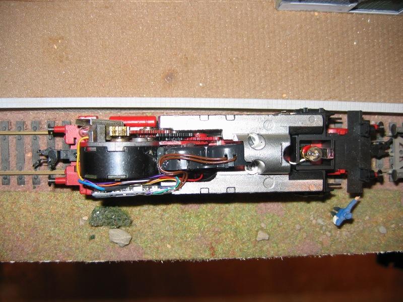

Hallo medespoorders.
Deze foto's wilde ik jullie niet onthouden.
Er is licht freeswerk verricht.

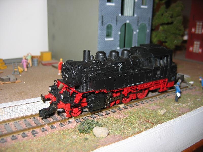

Dus veel kijk plezier en
Hier is hij in aangeklede staat.

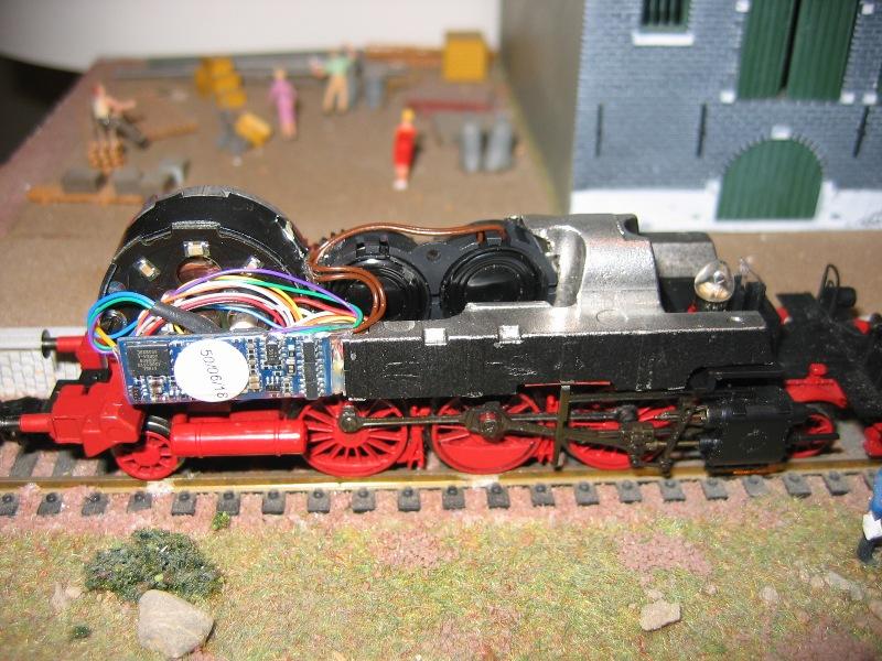

Hier is goed te zien de plek waar ik de sound decoder plaats.
Hier is goed te zien de twee speakers.

Fraai Patrick!
Eh, wat voor sound decoder heb je in gebruik?

Hallo Nico.
Sorry vergeten erbij te zetten
Een ESU loksound micro V 3.5
Gaat perfect.
Gr.Patrick
