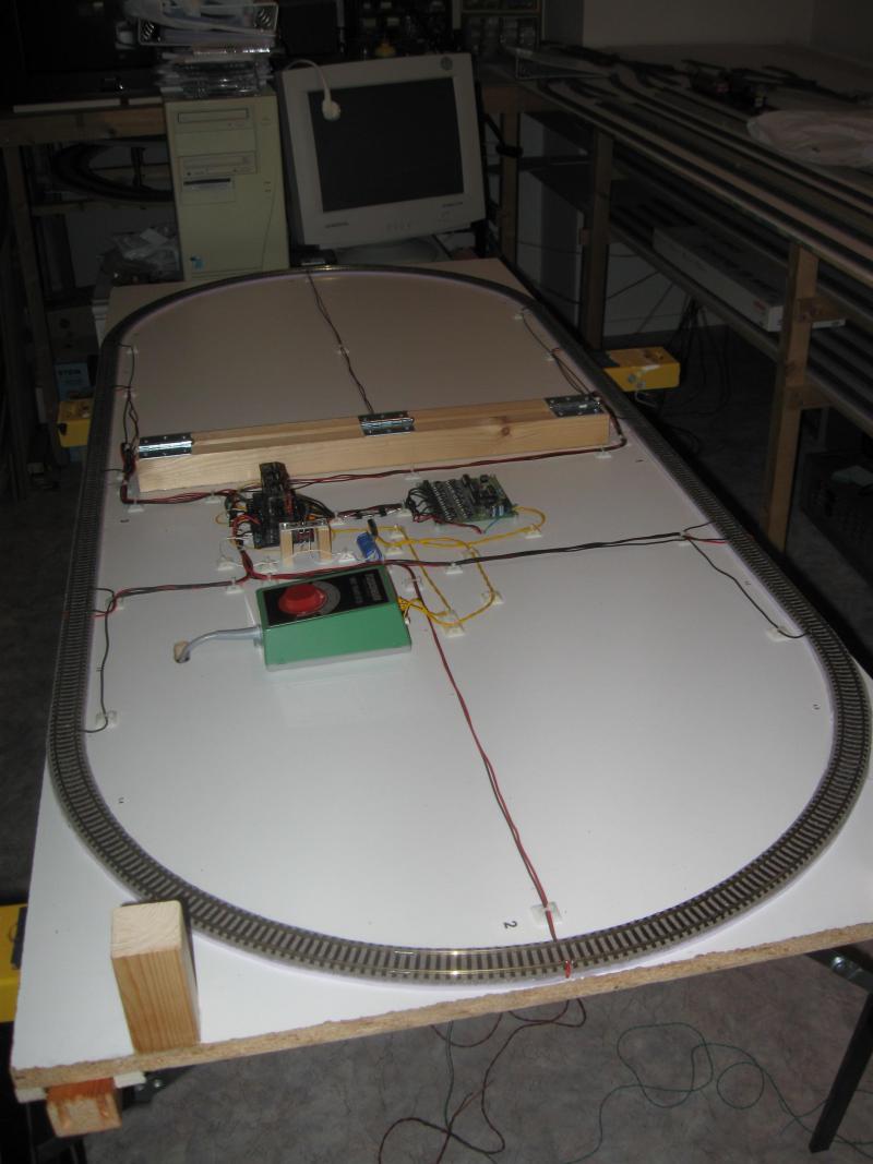

Zoals de titel al zegt heb ik een testbaan gebouwd.
Ik had nog een plaat geplastificeerd spaanplaat liggen zonder bestemming.
Stond eigenlijk alleen maar in de weg dus maar naar een tepasssing gezocht.
De afmetingen bleken precies groot genoeg om een testovaal op aan te leggen voor het inrijden van nieuw materieel en het testrijden van gedigitaliseerde locs na het inprikken van een decoder en/of ombouw.
Het totaal plaatje

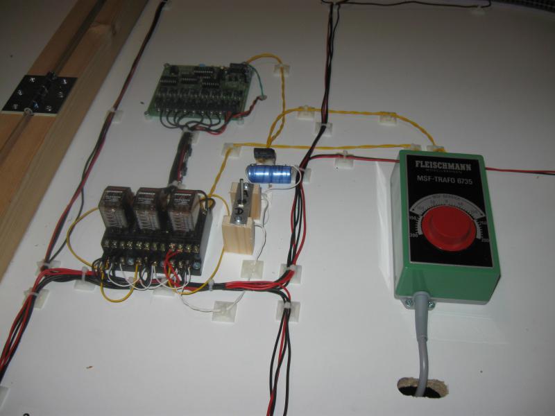

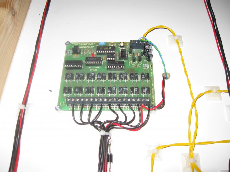

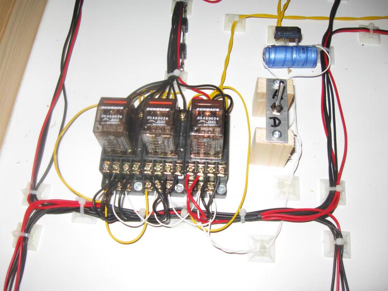

In de rommelbak vondt ik nog een Fl* MSF trafo (uit een startset), wat relais en een LDT bezet/terugmelder (RS-8). Daar moest wat mee te doen zijn.
De relais zijn zo aangesloten dat in rust de analoge spanning van de trafo naar de rails geleid wordt.
Zet ik de schakelaar om dan schakelen de relais alles om naar digitaal bedrijf.
Ik heb de baan ingedeeld in 4 blokken met ieder 2 gedetecteerde secties aan het begin en einde van het blok en tussenstukken welke via de bekende diodeschakeling gevoed wordt.
In koploper even een baanplan ingevoerd zodat we de loc's ook nog kunnen ijken.

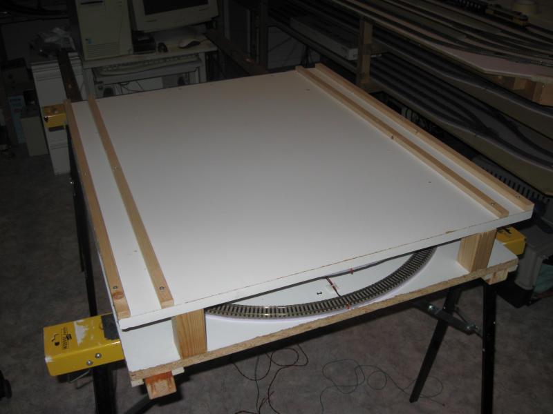

Om het geheel ook nog een beetje handzaam te houden als ik het niet nodig heb, is het geheel ook nog inklapbaar gemaakt. Nog twee kistsluitingen op de balkjes maken en de boel blijft dicht zitten.
En voila gemak dient de mens.

Heel praktisch maar ik krijg er toch kromme tenen van. Als er iets ontspoort heb je ok gelijk iets om te repareren.

Maar... toch is het een goed idee. Analoog en digitaal verenigd op 1 testplek. Om het naar beneden vallen tegen te gaan is overigens een kleine opstaande rand langs de plaat voldoende. Aan de laatste foto te zien is dat bij deze constructie nog goed mogelijk.

Ik weet het maar de plaat was niet groter.
Ik zit ook niet op reparaties te wachten.
Heb nog wat stroken plexiglas liggen die ik er langs wil maken met een afstandblokje ertussen. ga ik ook toepassen bij mijn baan.
